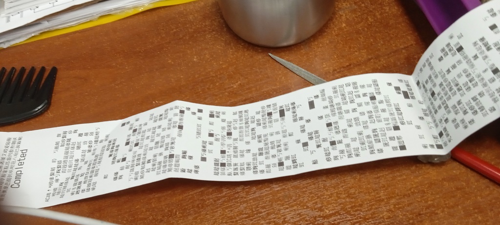

Термопринтер с RS-232 тупо не работает. Термопринтер с TTL, какую бы я не устанавливал кодовую страницу, печатает только на китайском. Баркоды вообще не печатает. Бибилиотека:

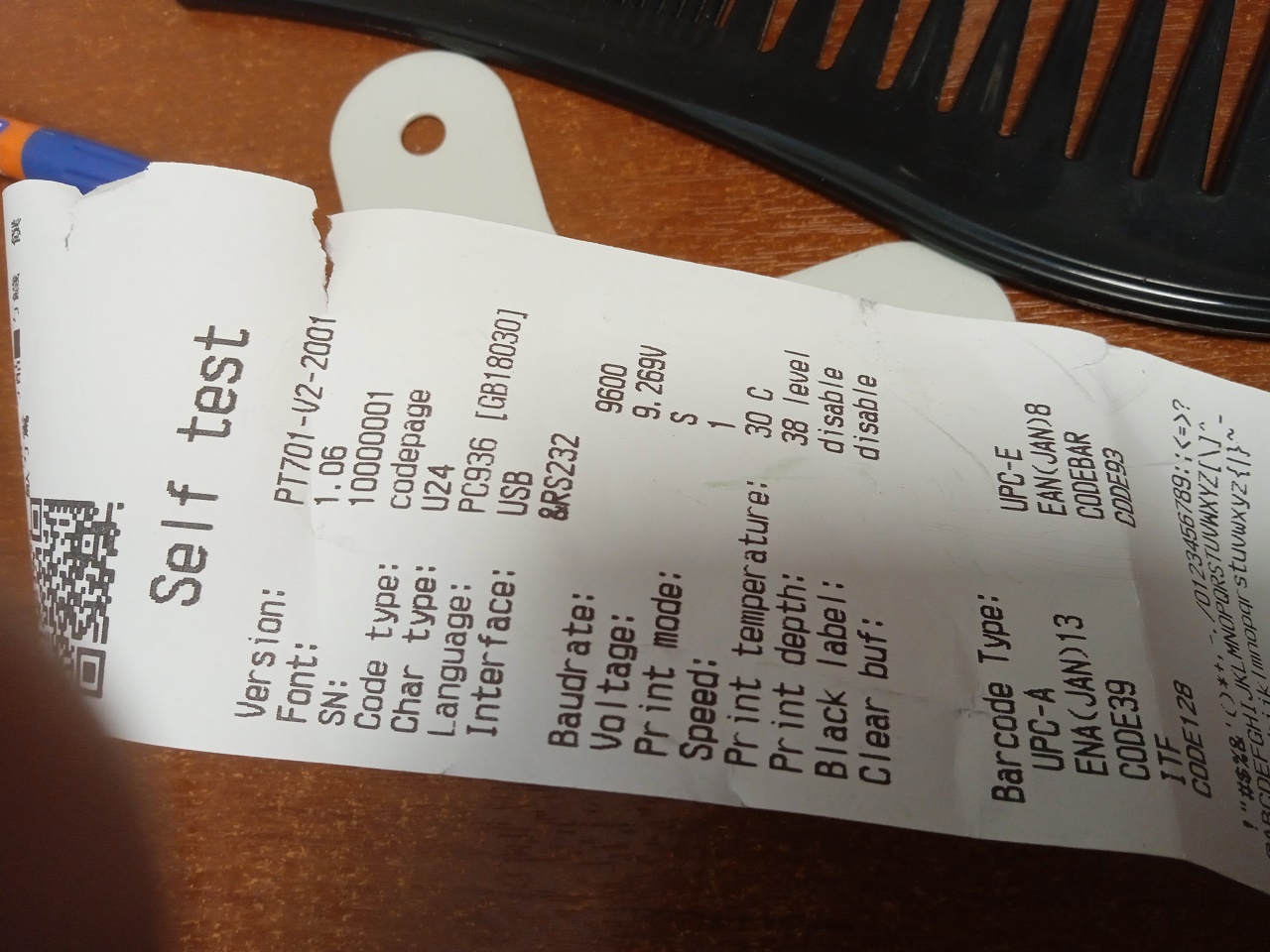

Сэлф-тест идёт красиво, на английском и с QR-кодом.

Вот так печатает текст и мои попытки что-то напечатать:
У вас 9600 на принтере. откуда вы взяли 19200?Это распечатка с принтера сТТЛ ? Там написано интерфейс ЮСБ и RS-232.Где вы видели на напечатаном принтером китайские иероглифы? Там абракадабра сплошная из-за другой скорости коммуникации.Поставьте в скетче 9600 для общения с принтером(softserial принтера , а не Serial) и все должно быть ок.
В примерах Adafruit Thermal Printer есть такая строка: “SOME PRINTERS NEED 9600 BAUD instead of 19200, check test page”
