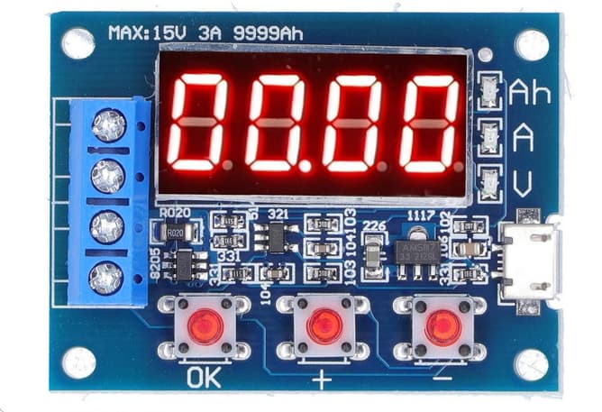

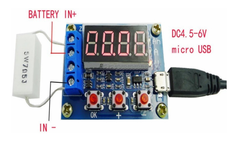

Разбираясь в ящике, наткнулся на тестер емкости аккумуляторов ZB2L3 (он же HW-586)
(все картинки из сети, но мой выглядит один в один).
Идея измерения состоит в том, что заряженный АКБ разряжается на нагрузку (два резистора 7.5 Ом 5 Вт) , а тестер измеряет напряжение-ток и считает накопленные Ампер-часы.
У меня валяются несколько старых элементов 18650, вытащенных из умершей ноутбучной батареи. Давно хотел их проверить.
Зарядил, подключаю нагрузку два резистора 7.5 + 7.5 последовательно (чтобы батарейку сразу не перегружать и чтобы грелось поменьше). Тестер показывает, что ток - ноль. А резисторы, между тем, заметно нагрелись…
Выключаю, уменьшаю R нагрузки, оставляю один резистор. Результат - ток на дисплее показывает, но очень маленький.
Мультиметр показал, что с токами все нормально, просто показометр тестера безбожно врет, а все что ниже 0.4А вообще считает нулем.

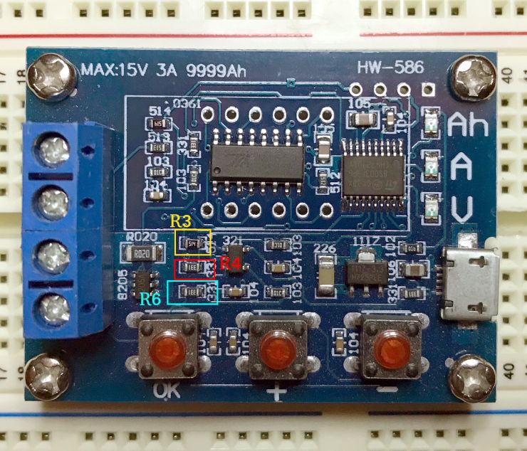

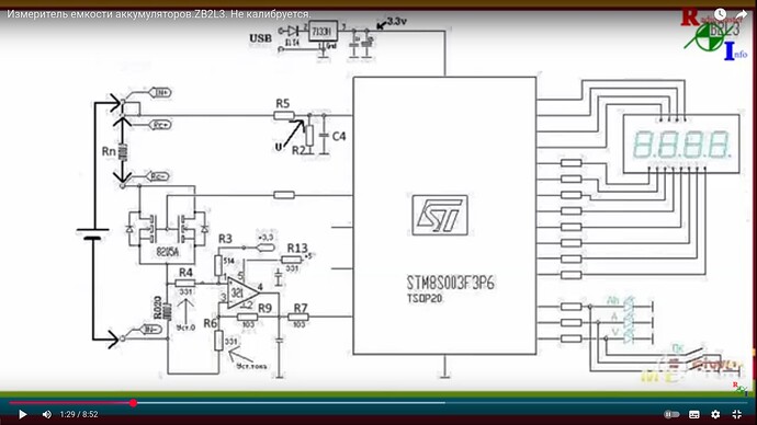

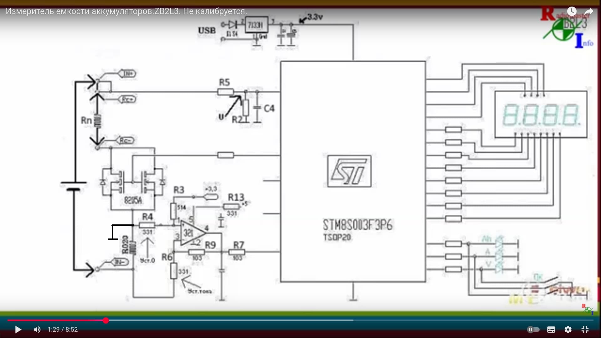

В сети нашел видео мужика, который столкнулся такой же проблемой - неправильные показания, а возможности программной калибровки нет. Ему удалось найти схему (я сколько искал - не нашел), на которой он обозначил два резистора, ответственных за показания амперметра - один на установку нуля ( R4 ), другой на коэффициент измерительного шунта - R6.
Для меня наиболее критично поправить установку нуля - тогда прибор начнет учитывать все токи. А с неправильным фактором шунта можно жить - достаточно домножить итоговую емкость на коэффициент и все. Так что в первую очередь нужно пробовать поменять R4. И заодно проверить резистор R3, так как он тоже может сдвигать ноль.
На плате вот они:
Для начала прозвонил нужные резисторы прямо на плате. R4 и R6 показали по 330 Ом, как на схеме, а R3 - 220К вместо написанных 510К. Понятно, что при измерении прямо на плате на результат влияют другие элементы, но я решил на всякий случай его выпаять и измерить отдельно. Выпаял, измерил - оказался все как надо, 510К. И тут же про… терял… Легкий как пушинку 0406 куда-то унесло случайным дуновением.. Так и не нашел. Пришлось впаивать временно обычный выводной на 470К.

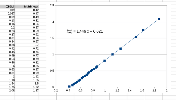

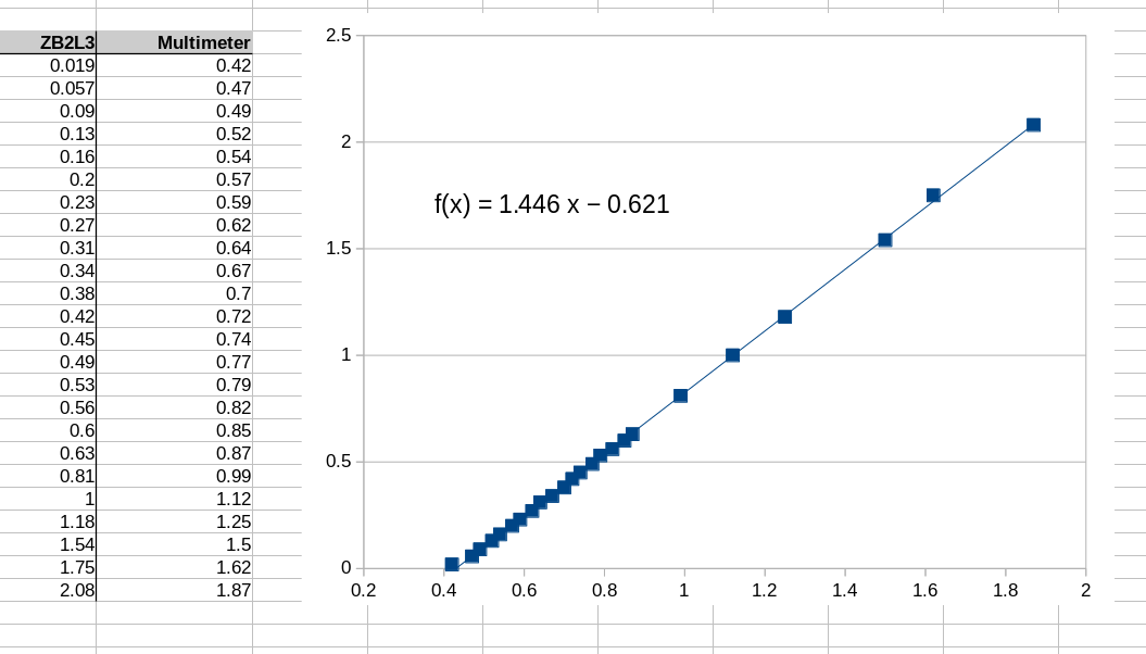

Подавая с ЛБП разные токи на вход тестера, построил табличку зависимости показываемого тока от реальных значений и нанес на график. Получилось так:
Второй член уравнения, вот это занижение на 621 мА - и надо вывести в ноль.
Из схемы следует, что для этого R4 надо увеличивать, то есть припаять второй резистор параллельно не прокатит. Переменника похожего номинала у меня нет, поэтому будем действовать методом последовательного приближения. Выпаиваем 330 Ом, запаиваем 680.
Новое уравнение
F(x) = 1.428x - 0.232
Сильно лучше, смешение уменьшилось втрое. Но видимо надо двигаться дальше, ноль должен найтись где в районе 1000 Ом.
Уравнение для 1К резистора:
F(x) = 1.423x + 0.055
Практически точно, всего 55 мА. Кому это покажется много - пусть вспомнит что раньше это было в 30 раз больше.

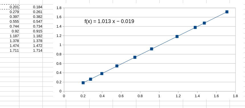

Даже небольшой “перелет” - сдвиг нуля теперь в “плюс”. И это, как оказалось - плохо. Оказывается тестер проверяет ток при включении - и если ток без нагрузки не нулевой, выдает ошибку. Эту ошибку можно сбросить и работать, но это неудобно. Лучше еще раз изменить резистор. Аппроксимация двух последних вариантов дает примерно 950 Ом, поэтому я напаял параллельно резистору 1К еще один 20К.
Результат:
F(x) = 1.432x - 0.028
Практически идеально. На этом вполне уже можно работать.

Далее стоит так же подобрать и R6, чтобы привести показания на дисплее к реальным данным (сейчас они отличаются в 1.4 раза). Но вот вопрос - моих знаний в схемотехнике не очень хватает, чтобы сказать - в какую сторону менять R6 - увеличивать или уменьшать?

Возможно ошибаюсь, но
чтобы увеличить напр. на выходе ОУ, надо
уменьшить R6
или
увеличить R9
когда не знаешь в какую сторону отличаются никто не скажет, ну уменьшай к примеру )))
Вообще то истоки, шунт и R4 должны сидеть на земле. В смысле точка их соединений.
R6 увеличиваем - усиление ОУ уменьшается, и наоборот.
Да, так и есть, там в схеме на видео не дорисовано, автор сам об этом говорит.

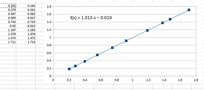

Окончательный результат ( R4 = 1435 Ohm R6 = 470 Ohm)

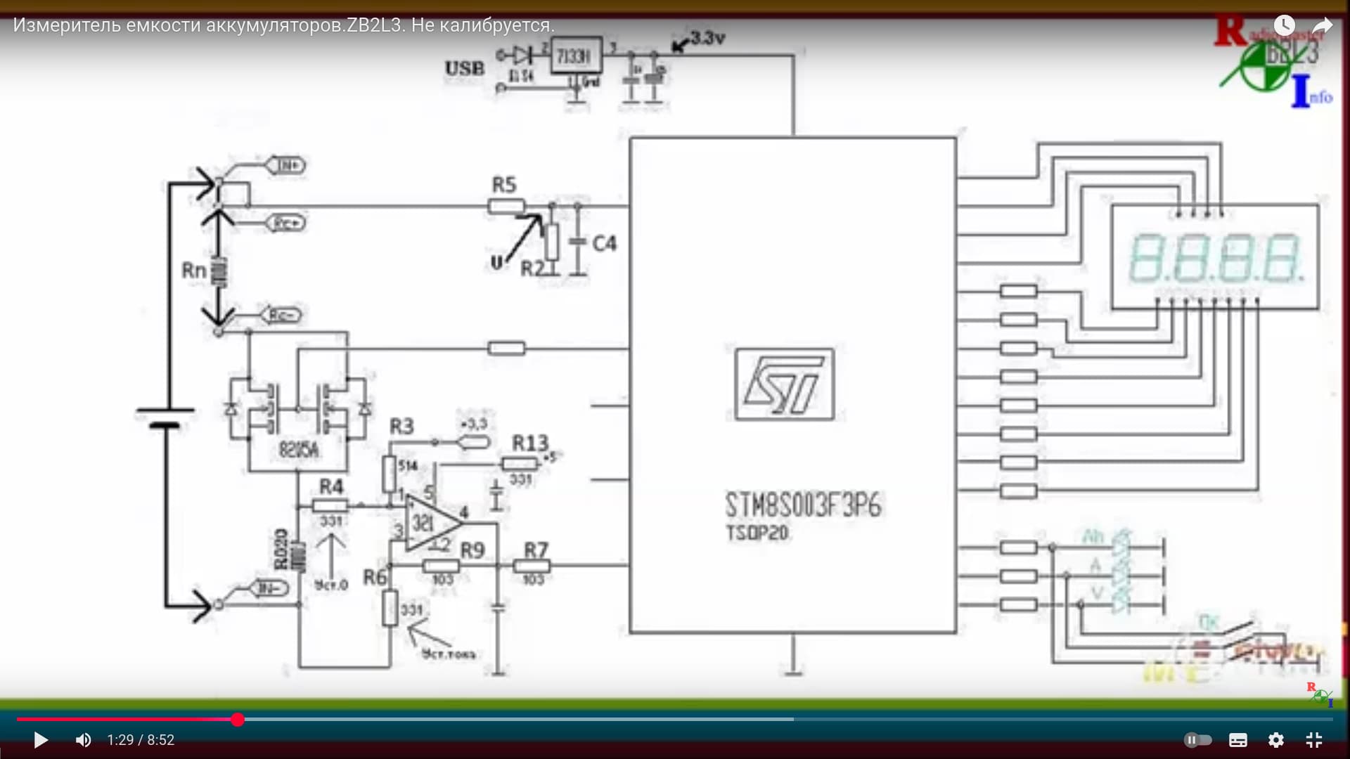

Нашел у себя модуль ZB2L3. Проверил - точка соединения истоков мосфетов, шунта и R4 сидят на земле.
Вот подрисовал землю. Это инвертирующий усилитель с Кус=R9/R6=10000/330=30.3. При токе 2 А на шунте минус 0.04В, а на выходе +1.2 В. Это без смещения на неинвертирующем входе (вывод 1).
Делитель R3-R4 создает смещение порядка 2 мВ на выводе 1, которое усиливается в 30 раз, и на выходе получаем 60 мВ при 0В на выводе 3. Это смещение сделано для калибровки. В итоге на выходе ОУ напряжение в В = Vш*30+0.06.
При работе ОУ в дифференциальном включении обязательно должно выполняться равенство отношений R9/R6 = R3/R4. Одно это условие опровергает, то что наговорил ИИ нашему коллеге, даже если шунт был бы включен по другому.
Не похоже. В моем случае эти отношения отличаются более чем на порядок
R3 = 510 K, R4 = 1.5K
R9 = 10K, R6 = 470 Ohm
Так это и подтверждает, что это не дифференциальный усилитель, как утверждает выше коллега.
Мои опыты полностью согласуются с этим объяснением. Для того чтобы скорректировать завышенный в 1.4 раза коэфф усиления, я увеличил R6 с 330 до 470 ом (470/330 ~= 1.4).
Поскольку смещение тоже зависит от усиления, то после коррекции “ноль” амперметра опять сбился и R4 тоже пришлось увеличивать в 1.4 раза

Здравствуйте, подскажите, как строили график? Просто снимали показания тока мультиметром? Или можно через какой-то через прибор можно к компьютеру подключить и снимать данные?
А вы разве не видите, что показания сведены в электронную таблицу (типа Excel) и график построен там же?
Там написано:
Мне кажется, вопрос этом и состоял: вручную введены данные в Эксель или в автоматическом режиме.
