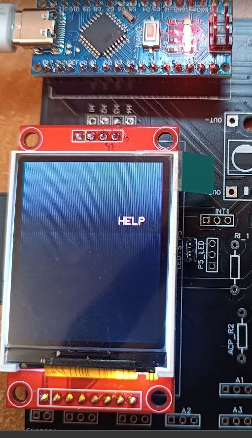

Tft display 128x160 +SD (красный) Помехи на экране при записи на SD
Доброе времени суток, проблема такова, при записи или чтении с SD карты на дисплее в момент записи появляются помехи, в виде блика , на фото то что получилось снять , немогу понять счем может быть связано, побывал на разных контролерах(mega uno) на нескольких дисплеях , при этом подключения было как и на макетке так и на плате , так то всё работает, но это мерцание при записи раздражает , подскажите что можно сделать. :frowning:

![Снимок|288x499](upload://k74CdPDfSCmjAznQPinY1eTjqsu.jpeg)

дисплей НИЧЕГО не знает про SD и ловит на себя поток данных, летящий в SD
также SD НИЧЕГО не знает про дисплей с тем же эффектом …

Добавлю что я подключал радио модуль nRF24L01, и таких проблем не было, хотя передача шла гораздо чаще.

Такой нюанс, если поток данных залетает на дисплей, он бы там и остался, так как очистки дисплея в коде нет , Эта помеха связана с чем-то другим … ну по моей логике )
Всякое может быть. Там есть команды подстройки/гашения и они могут так выглядеть.

Вообщем недолгол думая соорудил я ужас, я подключил второй экран и вставил туда СД карту (Один экран как Экран второй просто как слот СД), так работает , полностью убрал пересечение пинов, тоесть общих пинов задействованых в чтении СД карты и дисплея нет, получается проблема именно аппаратная. Я подозреваю что проблема втом что на СД карте вроди как должно быть 3,3 вольта , и нада наверное использовать конвертер уровней, и возможно тогда эта проблема уйдёт , но не уверен. Если у кого есть какие мысли поделитесь.
короче разочарован я этим экраном , какой смысл тут от сд карты если по факту она не работает, а весь инет заален банальным примером как вывести картинку , очень нужный пример… Ни конверторы уровней нихера ему не помогает, единственное как он работает если питать ардуино от 3,3 вольт. только потом проблемы с другими шилдами, С совместимость … Бееее
дело скорее не в экране, интерфейс записи на карту очень шумный априори, при хорошем битрейте даже заводские писалки иногда дают помехи на запись… я это знаю по опыту записи полётов FPV
бери отдельный шилд SD карты и пользуй с удовольствием свой экран
то что экран шумит в радиодиапазоне если использовать хардовый SPI - точно, пришлось перевести на SOFT SPI
Так всем спасибо , я решил, просто я лох, я короче поверил в то что резисторы как указаны в даташите там не нужны, и я так использовал его годами, как экран, и я то был уверен уже в этом, так что если у кого будут проблемы просто ставьте долбаные резисторы как в даташите указано , по схеме подключения, и не слушайте тех кто говорит что они там не нужны, тема закрыта. всем спасибо кто принял участие в моей борьбе с самим собой )):slight_smile:
