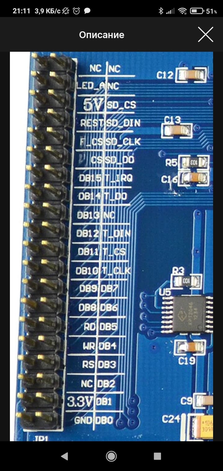

Лет пять назад заказал на Ali такой экранчик. Вот, дошли руки. Ещё лет уже 10 назад, случайно заказал шилд для arduino mega 2560 (далее mega). Раскачивать такой экран на mega я считаю не совсем правильным. Уж слишком медленный для такого разрешения. Надо отдать должное разрoбртчикам платки arduino Due (далее Due) за максимальную адаптацию. Забегу наперёд: тестировал дисплей на обеих платах (Mega и Due) о чём далее.
Начинаем…
Собираем этот “бутерброд” Mega/Due + Shield 2.2 + SSD1963.
Открываем пример из библиотеки UTFT Demo 800x480.
Подправляем инициализацию дисплея на следующую:
UTFT myGLCD(TFT01_70, 38, 39, 40, 41);
Ну в принципе и всё. Далее фантазируем как надо. Экран зажёгся и показывает.
Для Mega и Due тут всё одинаковое.

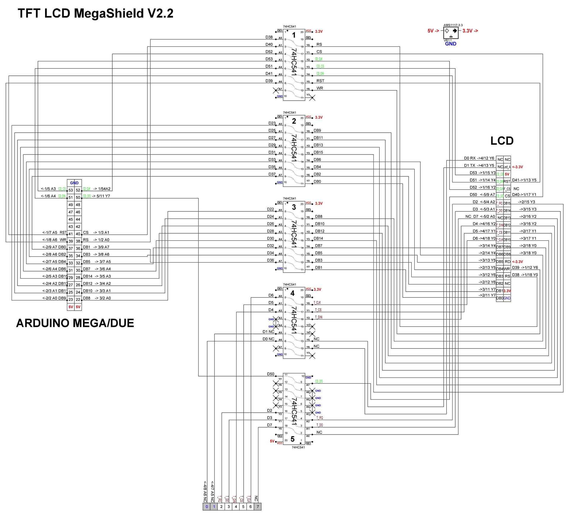

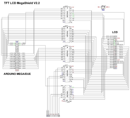

Теперь что касается карты памяти и Due. Тут надо немного колхозить т.к. аппаратный SPI у Due не совсем там же. Точнее совсем не там же. По по монтажной схеме ищем SPI, выпаиваем пины 50, 51, 52 на шилде и подключаем удобным способом к Due. Что касается пина Chip Selekt , на Due это пин 10, но так как уже много пинов с аппаратным ШИМ и так заняты (со 2 по 6) ТочСкрином, то ШИМ пины уже почти на вес золота. По этому просто рекомендую пин 53 не трогать и при инициализации Карты SD поменять SS на 50 вот так…
const uint8_t SD_CS_PIN = 53;
И да, пины с 42 по 49 на шилде тоже можно выпаять. Они не задействованы. Ниже брошу схемку шилда.

я ограничил диапазоном 1~245. Можно поуправлять через порт и наглядно посмотреть.
