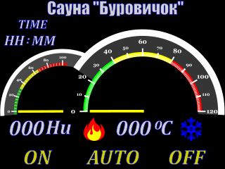

Ну я планирую с sd карты загружать фоновое изображение аналоговых приборов, и два файла иконок.
Вот пока только проект накидал, собрал железо все, на днях планирую монтировать все и протестить.
Не знаю как фоновое изображение будет загружаться, с какой скоростью и что вообще из этого получится..
Ну тут целиком интерфейс, стрелки и цифровые значения , надписи будет отрисовывать ардуинка, фоновое изображение только самих аналоговых приборчиков

Я вот просто пока не догоняю как этот процесс загрузки изображения в дисплей происходит😄. И флешка и дисплей подключены к одним и тем же пинам получается, и по моему мнению картинка должна перекачиваться с флешки через МК в дисплей или как. Мне сам процесс интересен по скорости загрузки картинки.
То есть фоновую картинку на которой все будет отображаться я отрисовывать в размер дисплея 320*240. И координаты начала отрисовки картинки стоят 0,0. Тестовую модель ещё не собирал. Все пока валяется в коробочке. На завтра планирую подключить ардуины, дисплей, энкодер….ну и и.д, и залить скетч для проверки, ну и файлы надо залить в SD.
И сразу же вопрос по файлам на SD, их можно туда просто закинуть без всяких папок или создать все же каталог и разместить изображения в каталоге.
