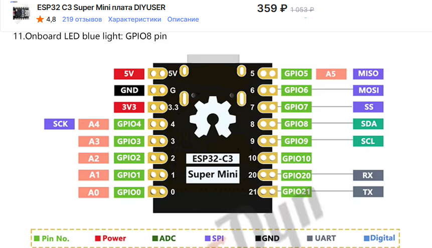

Получилось победить данную связку. В интернете несколько картинок с распиновкой ESP32C3 Super mini. Эта верная
В библиотеке TFT_eSPI/Processors/TFT_eSPI_ESP32_C3.h для версии Arduino esp32 2.0.15 и выше, необходимо внести следующие правки:
Это
#ifndef REG_SPI_BASE
    #define REG_SPI_BASE(i) DR_REG_SPI2_BASE
  #endif
Заменить на это
#ifdef REG_SPI_BASE		//?// ESP32-C3 + ESP32-C6 + ESP32-H2
    #undef REG_SPI_BASE
  #endif
  #define REG_SPI_BASE(i) (((i)==2) ? (DR_REG_SPI2_BASE) : (DR_REG_SPI0_BASE - ((i) * 0x1000))) // GPSPI2 and GPSPI3
И этот кусок кода
#define SPI_PORT SPI2_HOST
На этот
#if ESP_ARDUINO_VERSION_MAJOR < 3
#else
  #define SPI_PORT 2
#endif
Настройки User_Setup

#define TFT_CS     7
#define TFT_MOSI   6
#define TFT_SCLK   4
#define TFT_MISO   5
#define TFT_DC    2
#define TFT_RST   3

Выбор платы значения не имеет, пробовал Nologo esp32c3 super mini, Lolin C3 mini, ESP32C3 Dev Module со всеми заводится и работает с данными настройками.

как минимум светодиод встроенный не совпадёт по распиновке
