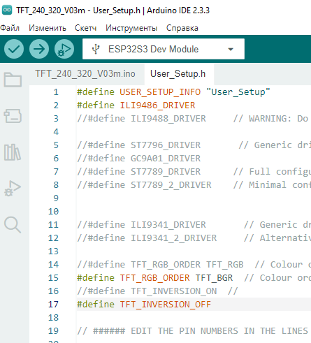

для TFT_eSPI можно локальный файл настроек добавить и в нём править, не затрагивая файл настроек в библиотеке
