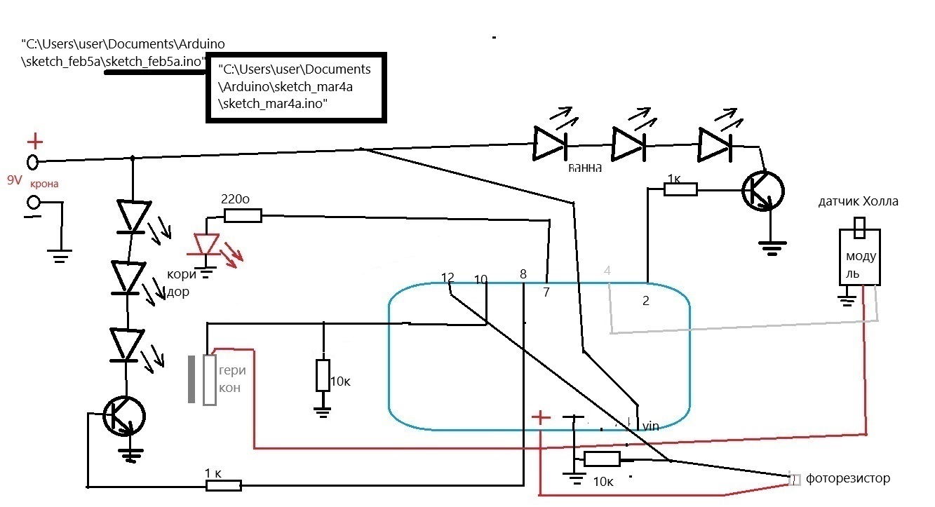

"Тлеют" незапитанные светодиоды
Между коллектором и базой ставят резистор смещения.

Между питанием и верхним светодиодом! На сколько … а какого цвета у Вас светодиоды? Давайте так. Если красные, жёлтые или зелёные, ставьте на 560 или около того. Если белые или синие, поставьте хоть на 100 ом.
Кстати, они у Вас не мигающие, случаем? Там по-другому всё.

Св.диоды белые на 3V . Идут последовательно от плюса кроны 9v. Они не мигают. Мигает один красный….
…Я вам лучше схему пришлю. За одно -по схемке -уточните куда ставить резистор (около 100 ом)

Т.е. в первом сообщении была не схема проблемного места, а “ценник на овёс”? И мы тратим время, глядя на х/з что? Вы меня разочаровали.
Резистор - обязательно, но и транзистор проверить не мешает
Если я на пару секунд (выкинуть мусор в ведро) захожу в ванну-туалет, то загораются три б. св.диода (не надо вкл. лампочки). Если лампочка уже включена, то св.диоды не включаются.
Коридор: если я открываю вх. дверь и в ванне горит либо лампочка, либо я плохо прикрыл дверь (горят св.диоды) то загораются не три св.диода а Красный один сигнализирует что я что-то оставил вкл. в ванне.
Я думал проблема локальная даже не в коде дела. Думал вроде или резистор куда поставить или диод.
Ктож мог предположить что такая обширная может быть причина!?
Транзистор -на распиновку?
От кроны можно светодиоды и без резисторов. Но если вместо кроны любой БП резистор последовательно обязательно.
Можно попробовать делитель из двух резистор 1К между выходом и землёй, базу подключать к средней точке - точно не должно светиться.
На утечку. Возможно, он неисправен.
Понятно… Кстити, оба так ведут…
Резистор между базой и землей не решает проблему?
Сначала надо добавить резистор, как сказали выше.
