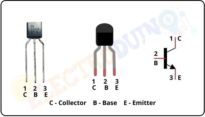

В режиме прозвонки мультиметра между эмиттером и коллектором в обе стороны должна быть бесконечность, т.е. прибор никак не должен реагировать

Только что проверил: оба транзистора с коллектора на эмитор 0, а обратно .974
Правильно?
тр. такой у меня
Неисправны. Возможно, “повлияла” схема без ограничительного резистора
Нуля тоже быть не должно.
Похоже на то -по началу несветились.
Резистор между коллектором и базой?
В разрыв цепи коллектора, последовательно с диодами. См. посты @ЕвгенийП выше, мне уже некогда, отлучиться должен.

не надо, надо закрыть транзистор полностью.
не понятно пока почему он не закрывается при низком уровне с контроллера на его базе.
между базой и землей попробуйте резистор 1-4.7 кОм поставить.
даже оторвав резистор (1к) идущий на контролер, транзистор должен быть закрыт и светодиоды не светится никак, если нет, где то косяк, в соединении или попутаны выводы транзистора.

-Вместо резистора -уменьшить нагрузку на транзисторы.
