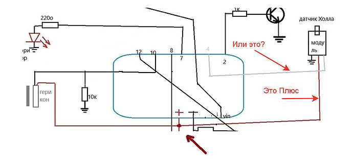

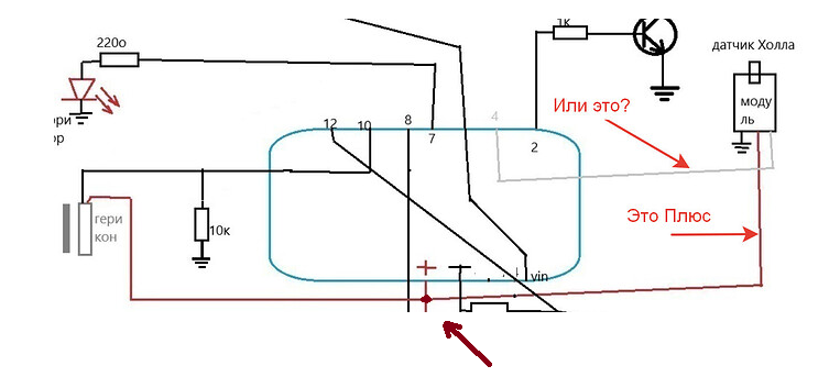

Мужики, ничего не понимаю. Что Вы обсуждаете? Вроде ж на наскальном рисунке из поста #27 у красного светодиода нет никакого транзистора, зато резистор есть. А светится, как я понял именно он! Или там опять не схема, а мозготрах?

@пуЛьс , вы в следующий раз , в месте, где проводники соединяются точку ставьте - и к вам меньше вопросов будет, и жить будет проще))

Красный св.диод напрямую от контролера идёт через резистор. он у меня как “сигнал”. Кстати, его резистор больше всего нагревается. Он не тлеет.
А светятся (“тлеют”) белые светодиоды. Которые по три последовательно. Кстати, только что собрал схему опять; померил напряжение на эмитор-коллекто, при выкюченных св.диодах (но “тлеющих”) -1,7 v . А управляющий с платы на базу (до резика) 0,08 v (ничто)

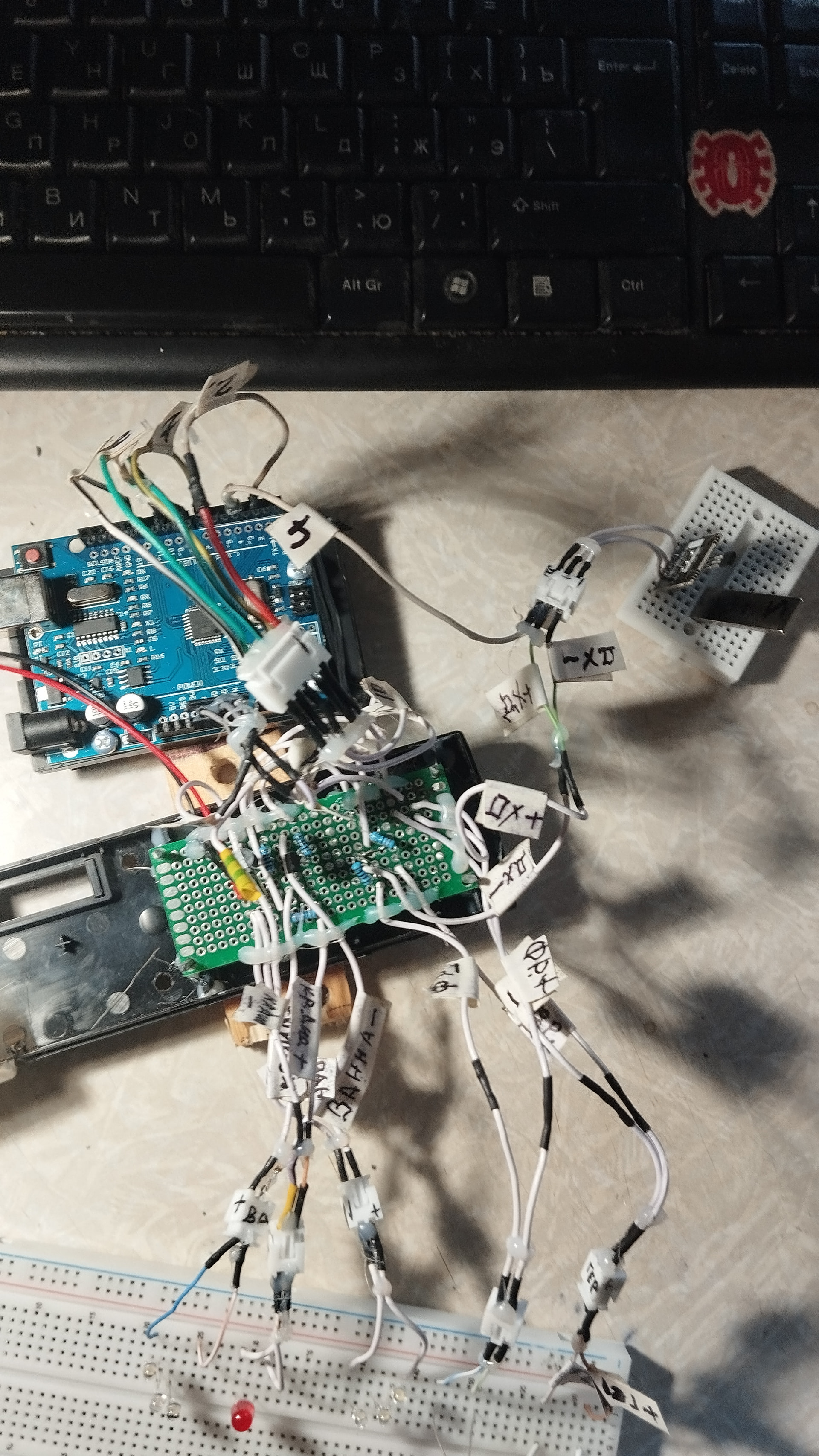

Вот собрал опять схему -всё работает отлично -это по коду! Правда там ещё с фоторезистором надо разбираться…

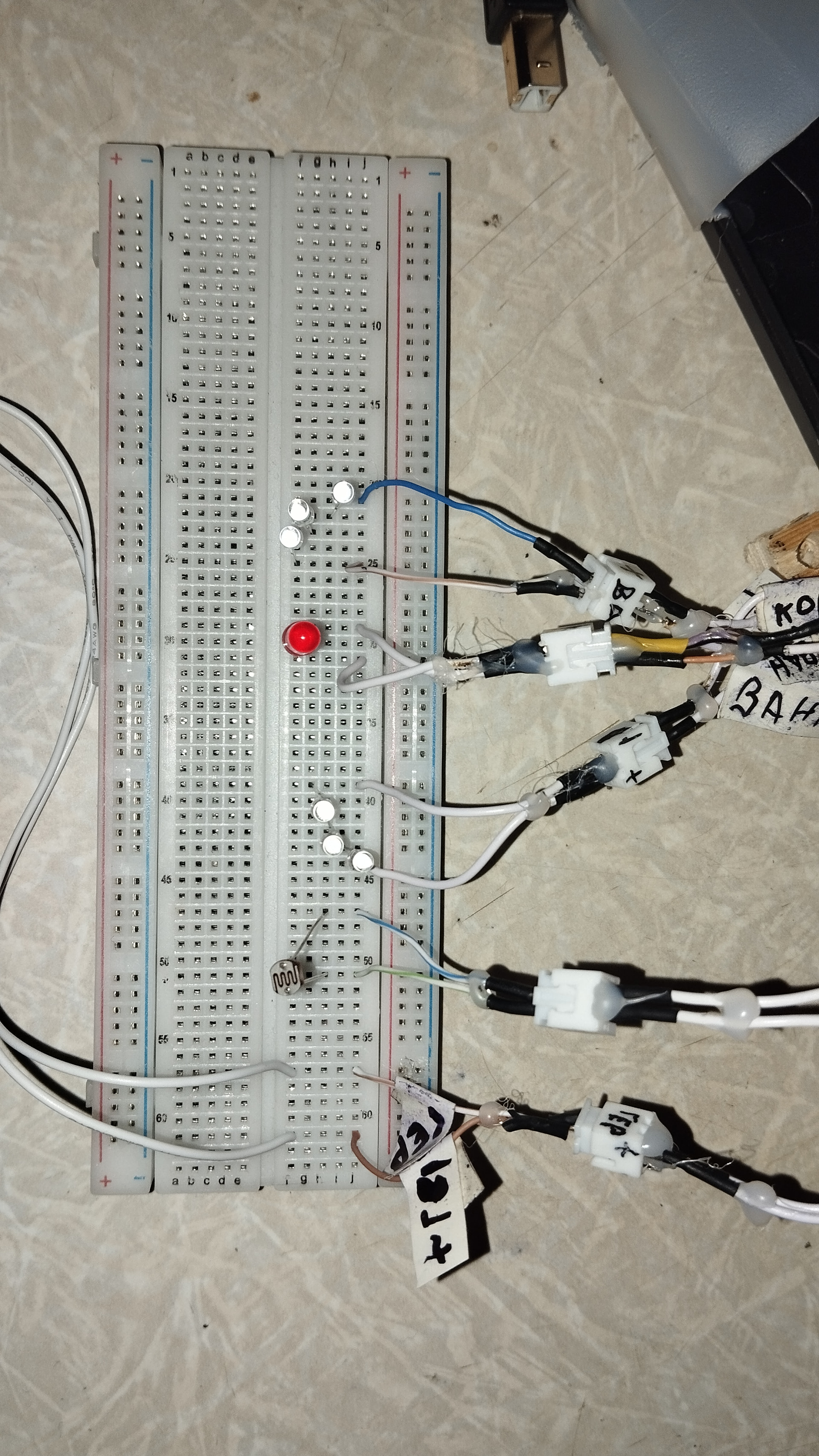

Одна большая проблема -тлеют эти 6 (2 по 3) св.диодов.
Да-да… я понял, знаю эту условность.
Эту схему я рисовал для себя. потом, как зашёл на форум и в процессе кинул её вам сырую -не доделанную для общего форума.
Ты так и не назвал модель/марку светодиодов и их характеристики.

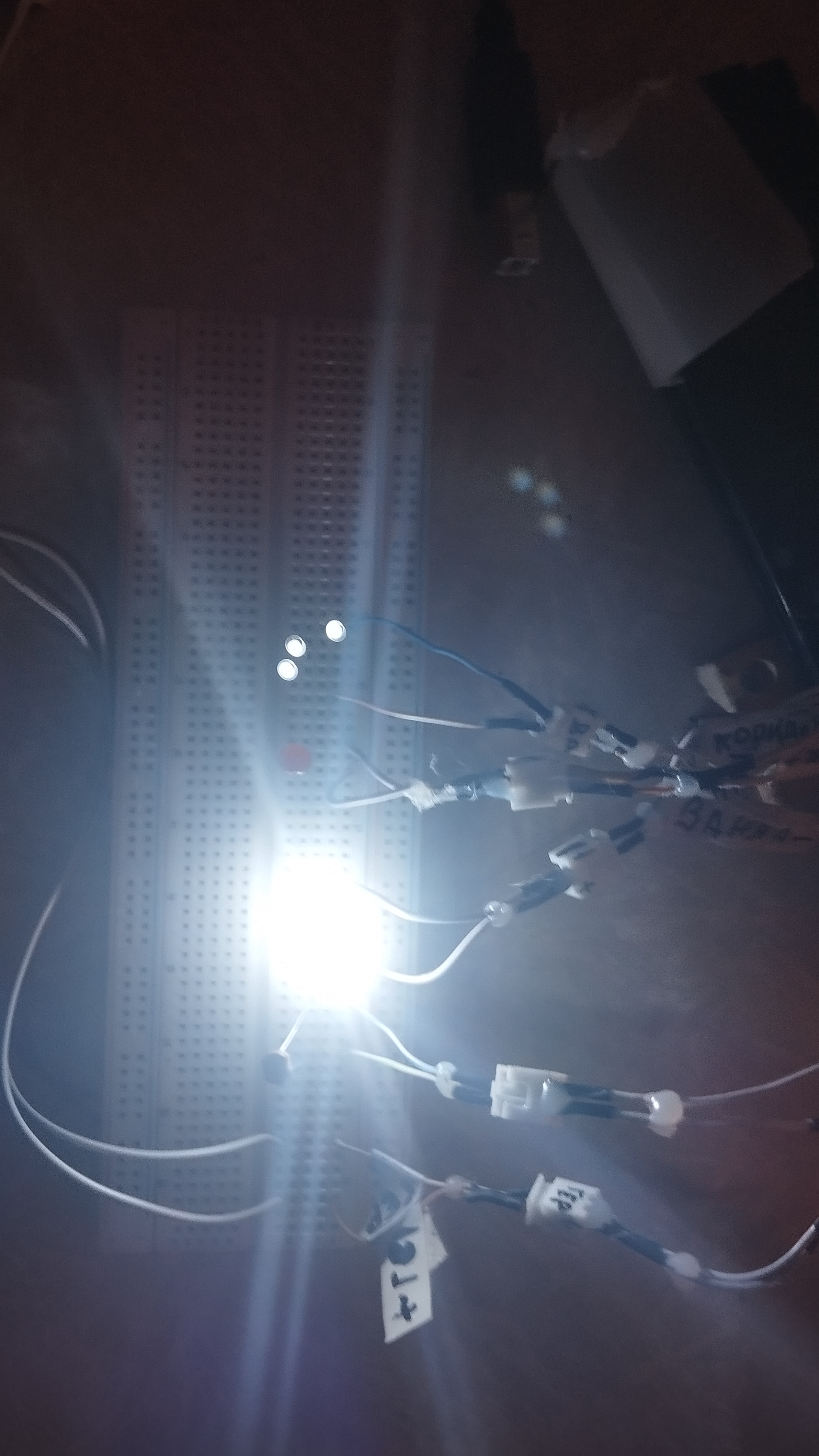

Вот -для контраста -одни работают -включены; другие тлеют -отключены.

Я в ардуино меньше пол года назад начал изучать -на всё пока времени нету.

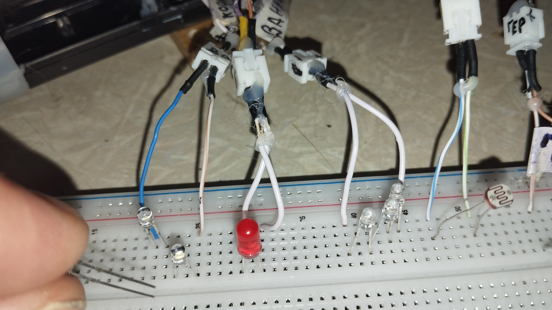

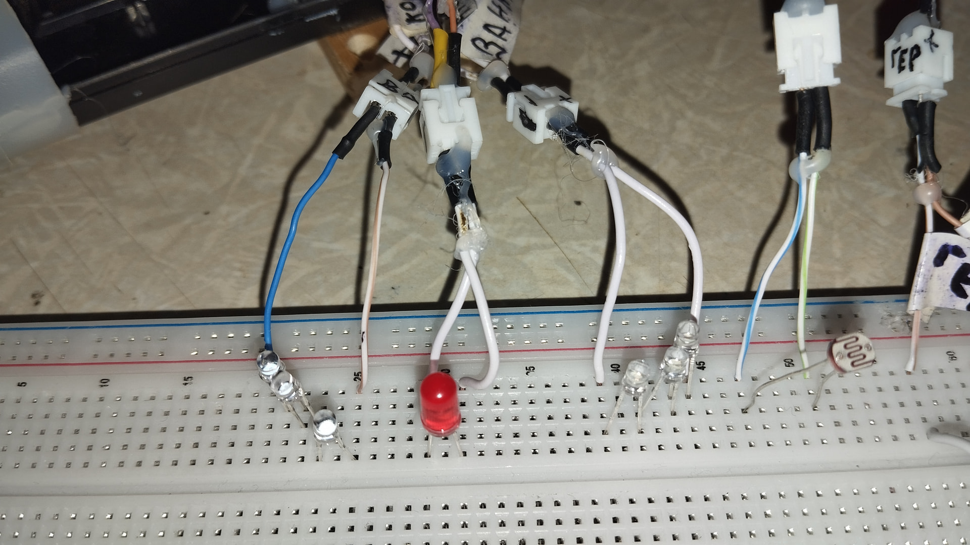

Ха! А вытащите в этом режиме один из светодиодов из макетки. Хот горящий, хоть “тлеюший”.
-тлеют белые
И что ждать?
-один из белых… и выключились остальные два…

Фото с вытащеным “тлеющим” и горящими ярко рядом. Без вспышки.
Я вспышку не включаю -телефон сам меняет свет.
три рядом тоже горели и не меняли интенсивность.
