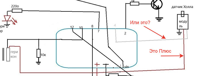

Не -100% что они были нормальные. Я для интереса прозваанивал. На сколько помню -на крайних выводах тогда не было никакого контакта ни туда, ни сюда. А сейчас пробую на платке -в один конец ноль, а в другой .974. И на другом тоже самое
Плюс -красный
серый -сигнал

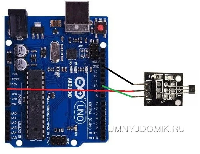

Светодиод на плате загорается когда подносишь магнит северным полюсом
плюс на модуле не указан
и епта, как на красный провод у тебя питание попадает, через геркон, если 10 вывод у тебя вход,
и питать датчик через вывод ардуино, без доп. ключа - херня!!
ДХ -вся реализация на модуле
Как вариант
ты решил нам голову сделать??

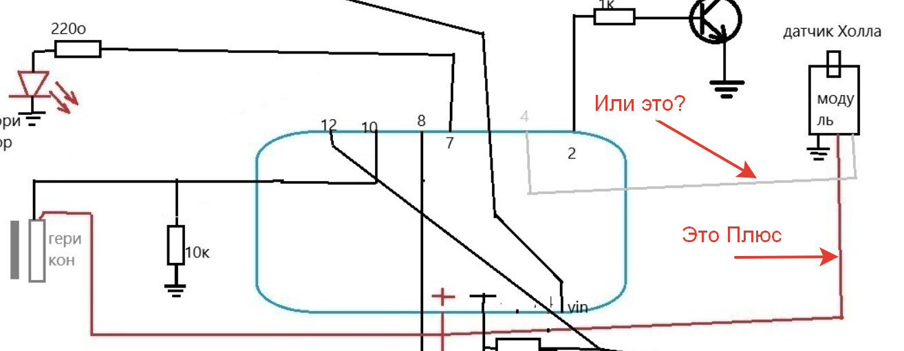

почему геркон резко сполз на 4 ногу? вместо холла?
перерисовывай свою наскальную живопись
терпение оно тут быстро заканчивается.
Посмотри внимательно -на какую ногу (чёрный цвет) сползает геркон
у меня есть варианты - ответ “А”
на 10

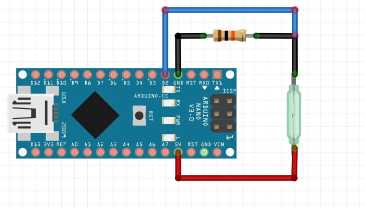

как, по твоему, на твоей схеме, приходит +5 вольт по красному проводу, с 10 вывода ардуино, который через геркон, для питания датчика?
С 10!? А по-моему, он приходит (ток) с +5 ардуино; идёт через геркон и, с оттяжкой на минус через резистор, попадает на (INPUT) 10 платы
все..
вопросов больше не имею, “оттяжка” меня добила :man_facepalming:
ты на этом 10- том чего ловишь? сигнал от датчика?
или не понимаешь, что на датчике должен быть плюс, минус, и выходной уровень/сигнал с него?
а на 4-том тоже, ловишь с него уровень/сигнал?
