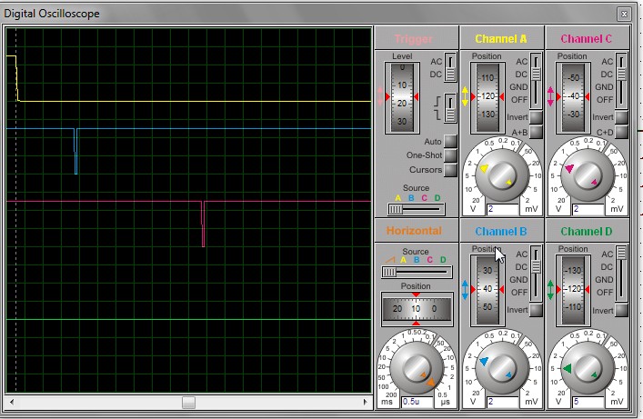

Та часть задачи, которая не получается это: 1)генерация двух отрицательных импульсов на разных ногах ардуино нано длительностью 2 такта каждый
2) задержка между ними должна регулироваться с точностью 1такт. Задержка считается между передними фронтами
3) задержка от 3 до 35мкс
То есть выставил длительность 12 микросекунд к примеру и чтобы была возможность уменьшить или увеличить задержку между ними на нужное количество тактов.
Потом выставил 20 микросекунд и то же самое и так далее.

а при включении ноги должны быть в нуле? у меня получилось двумя таймерами, выход OC0B → на вход T1.
Но срабатывает одни раз, т е два импульса нуля, между ними длинная единичка, циклически не могу повторить :frowning: где то косяк.

Мне кажется, что тут так же упрется в то, что обновлять OCR1A нельзя во время остановленного таймера, оно обновится только на следующий такт после того как TCNT1 =OCR1A
судя по “When the OCR1A I/O location is written the
value written will be put into the OCR1A buffer register. The OCR1A compare register will then be updated with the value in
the buffer register at the next timer clock cycle the TCNT1 matches TOP”
Может есть какой то адрес, куда можно сразу записать это значение? Либо опять искать решение в ICR1, другом методе(например ассемблер, но туда лезть совсем не хочется) или stm32 :slight_smile:
Хотя в голову пришло, что можно наверное обнулять TCCRA и TCCRB полностью каждый раз и по новой задавать все значения. Завтра проверю

в случае использования двух каналов compare match это как раз не проблема, так как второй импульс всегда подается после перехода таймера через TOP и обновления длительности задержки между импульсами.
попробуйте, у меня не вышло. Если задавать все регистры по новой - вы опять будете иметь паразитные выбросы по кналам при старте
Там получается так, что не знаешь какая следующая тебе задержка потребуется. То есть отработало одно значение, а при следующем нажатии может потребоваться любое другое значение, это только ясно когда посмттрел на результат. Или же тоже самое но с поправкой на пару тактов в ту или другую сторону.
Можно в виде костыля просто подавать одиночный стоп сигнал для обновления импульса, пока идут стм32,а потом уже переделать на ней.

Задавать ОCR1A, OCR1B cразу после старта.

Я о том и говорю, что это не проблема.
В моем коде в КАЖДОЙ ПАРЕ сигналов первый сигнал идет ДО переполнения таймера, а второй ПОСЛЕ. То есть значение задержки между ними автоматически получается обновленным, и ни в какие секретные регистры его для этого записывать не надо.
В отличии от этого в вашем коде значение TOP обновляется уже ПОСЛЕ подачи второго сигнала, отсюда и проблемы.
А, ну да, как у меня обновление не прокатит.(
Наверное это единственный вариант на таймерах, который будет без костылей. Завтра подумаю как переделать это на постоянные A>B…A>B… итд
