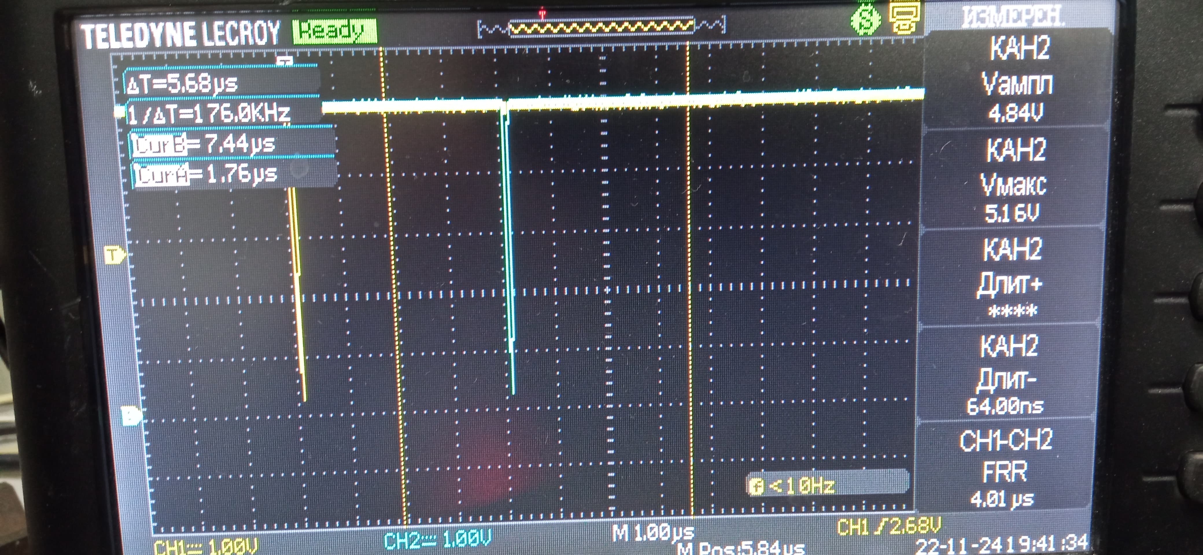

Точная задержка между двумя короткими импульсами
Не проверял, но скорее всего там адрес OCR1A который как бы “первый”, из которого потом запишется в другой с которым уже идет сравнение.
Если стоп без старта несущественен, можно автоматом формировать стоп-старт-стоп, во время формирования первого стопа записывая значения OCR.
Есть, но это адрес буферизованного регистра.
Думаю, раз в даташите написано, что в FastPWM режиме OCR1A обновляется только при переходе таймера через TOP/BOTTOM - то никак вы это не обойдете.
Да и зачем? Регистр ICR1 не имеет такого ограничения, он обновляется сразу. Замена одного варианта на другой - один бит в настройке режима таймера. Вы можете взять свой код и использовать его с ICR1
OCR обновляется не при старт-стопе, а при прохождении счетчика таймера через TOP/BOTTOM
Я про это же. На выходе имеем 2 импульса - старт и стоп. Стоп формируем с помощью таймера с прохождением через TOP. Первый стоповый фиктивный, во время его формирования записываем новое значение OCR, пока не достигли ТОП. После этого формируем стартовый импульс и через время заданное с помощью (уже требуемого) OCR, стоповый.

Теперь импульсы подаются всегда в одном порядке - AB - AB - AB…
Чтобы можно было управлять интервалом, добавил функцию генерации pulse_train(uint16_t pp) с параметром, равным задержке между импульсами. Каждый раз можете вызывать функцию с новой задержкой. Число вызовов не ограничено, главное не вызывать функцию раньше, чем завершила работу прежняя. Длительность работы функции - 4х кратная задержка между импульсами.

Попробовал немного, как то странно себя ведёт при задержке в 50тактов.
И в целом как будто останавливается после одного цикла намертво. В общем до конца не разобрался, там хитро написано, но предварительно понял, что:
  1. сработало совпадение А и задались значения для В, а так же канал А выдал импульс.
  2. после нужной задержки импульс В сработал и выставились настройки под А.
Надо сидеть разбираться , не особо много времени есть.
50 тактов я не пробовал… 500 тактов работает стабильно.
может вы вызывали функцию 2 раза подряд? - так нельзя, надо с перерывом

Если в pulse_train забить 63 то всё ещё работает. Если 62 то выдает 2 импульса и зависает. Не выдает больше импульсов.
При 63 задержка выходит 4uS
значит это минимум. Вход в прерывание, вызов обработчика, выполнение кода и выход требует времени,
Период должен быть длиннее, чем сумма всего вышеперечисленного.
