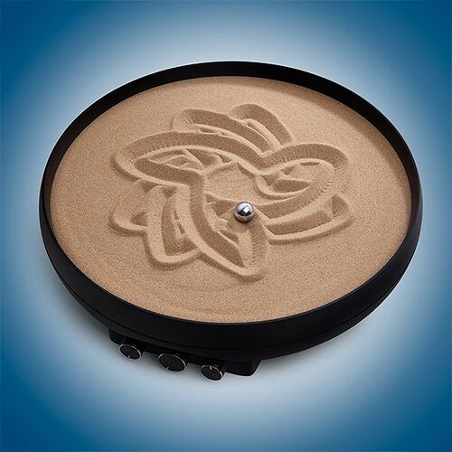

Механизм позиционирования от 3д принтера под доской двигает магнит, который таскает телегу.
Или тоже - кинетический стол -рисует и стирает.
,а так да, позиционирование тележки вопрос нелёгкий :slight_smile:

Все норм. Мне понравился вариант с 3Д принтером. Это то что необходимо. Первоначально думал в 2Д плоскости, но вариант с оторванными от земли “конечностями и колесами” , это отличный вариант.
Всем спасибо большое.
