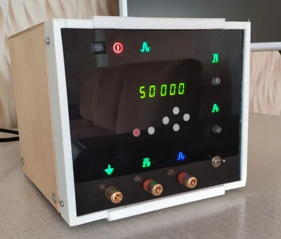

Изделие закончено. Материал признан годным. Что внутри – не видать, светодиоды просвечивают хорошо. Смотрите сами, но для меня это теперь рабочий материал.
Лежат на столике:
Висят на месте:
3 лайка
Ещё один пример с поликарбонатом в качестве лицевой панели. Все иконки (зелёный, красные и синие) и показания семисегментника здесь просвечивают сквозь поликарбонат. Видно, что в экране отражается комната, но не сильно (и только пока очень чистая поверхность), работать не мешает. Можно будет попробовать матовую поверхность.
3 лайка
Матовая защитная пленка для экранов, чтобы попробовать и не переделывать панель. Как раз и бликовать не будет и скроет отпечатки пальцев и пыль.
