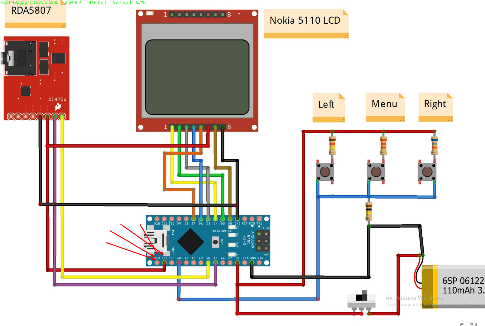

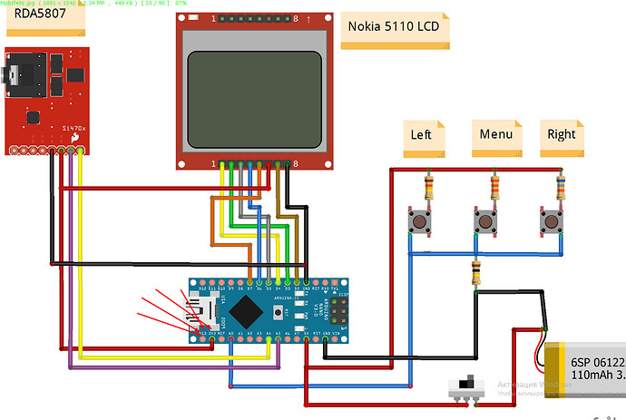

Трехвольтовое питание
По большому счету, да. Но это не синтезатор. Синтезатор в модуле, ему отправляешь всякие команды из библиотеки или ДШ, и он умеет либо ручную настройку(я бы сказал псевдоручную), либо сканирование, либо включить значение частоты, потом есть выбор диапазона, громкость, в общем RDA5807 это. А дисплей по сути без разницы, какой. Олед можно или семисегментник, это не критично уже.
ну бери 3.3в с uart переходника . Хотя может я не так что-то понял в этой затее.
Затея выкинуть все что можно лишнее, в условиях колхозного рабочего места, т.е. не хочу МК сдувать, с платами морочиться. Это я проверял что модуль умеет на полноразмерной Nano(у меня дисплей еще глючил пока строки не выровнял), тогда так было сделано. Щас-то Pro Mini, там usb-uart нету. Да в целом все уж готово, жаль только самодельный мелкий усилитель не получилось сделать экономичнее чем микросхемка PAM8403.
