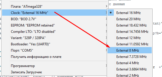

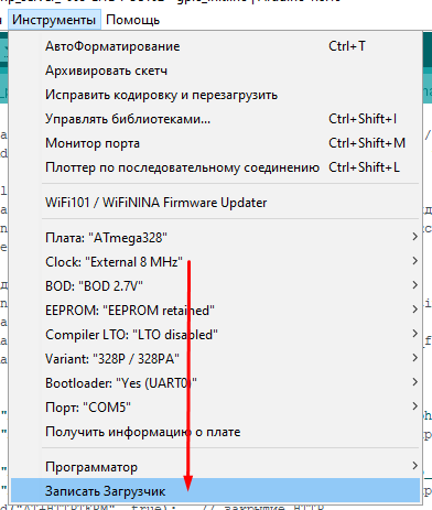

Выбрать мало, нужно после этого записать загрузчик. Частота и источник тактирования определяются фьюзами. При записи загрузчика нужные фьюзы будут прописаны автоматически
Да, именно так. Только в строке “Clock:” нужно таки выбирать Internal 8 MHz, потому что внешний кварц у @Yurik все равно стоит на 16 МГц ))
