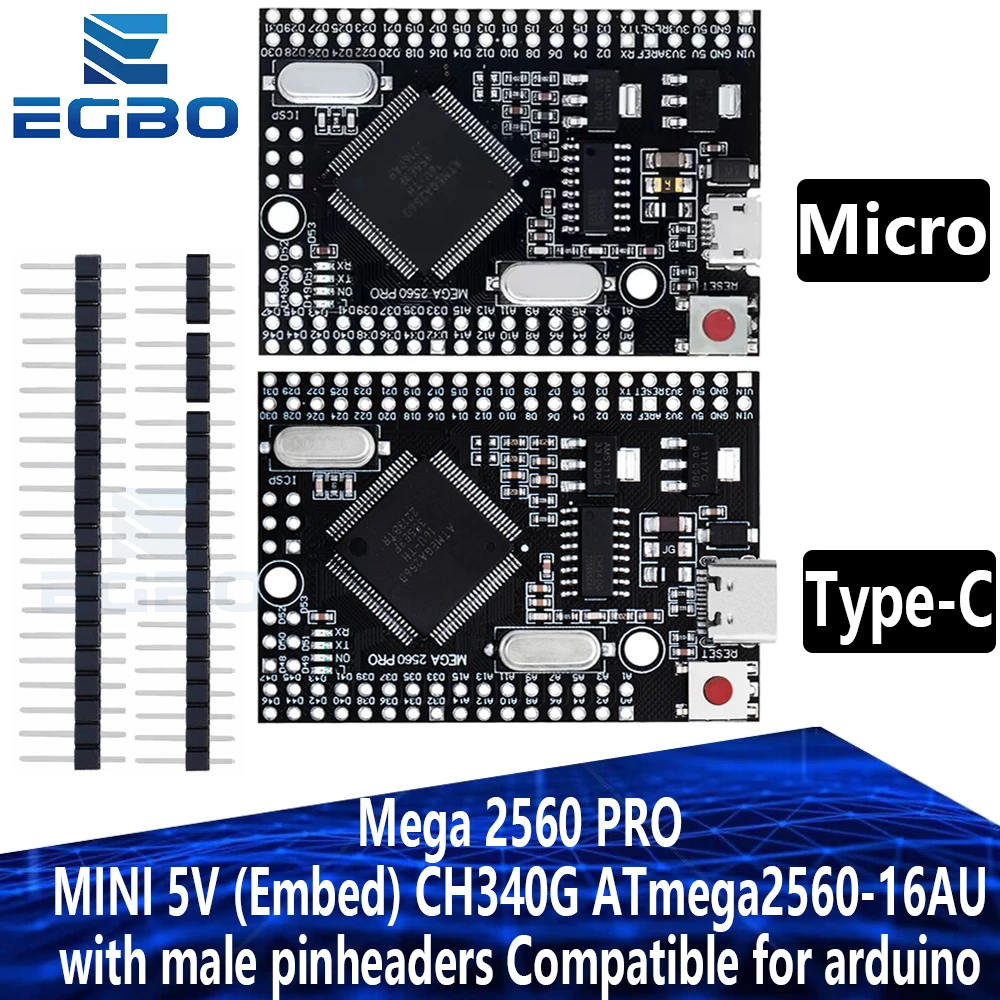

И у тебя по прежнему проблемы с компактностью для mega?

Я ркиту отвечал - почему, по моему мнению, ТС избегает Мегу (именно как плату, она ж большая, нано - мааахонькая). Всё это в отношении готового изделия от «дилетанта» (специально для тебя в кавычки взял).

Есть же ещё mega pro (mini). Раза в 2,5 меньше обычной меги.
Mega Pro не такая уж и большая
3,8х5,2 см
