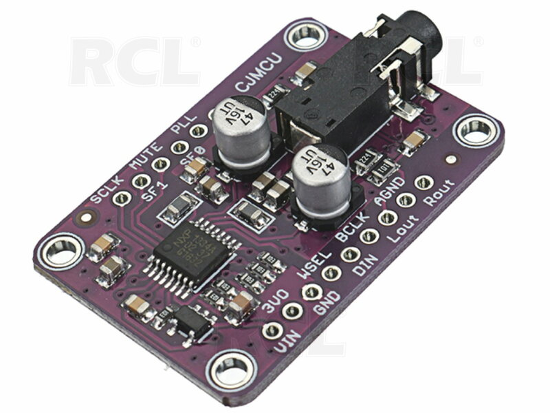

В действительности нужен эмулятор стерео звуковой USB платы, воспринимаемой windows как записывающее устройство. Это связано с отсутствием на ноуте аудио входов, только выход на наушники. Внешнюю USB звуковую стерео плату за разумные деньги найти не удалось. Почему бы не смоделировать!
Сегодня получил модуль CIMCU-1334DAC Может посоветуете что-то конкретное!
Конкретно о чем? Если о работе с UDA1334a, то в принципе все I2S DAC устроены одинаково. Возьмите приведенный выше пример, подключите UDA1334a вместо того, что в примере - должно работать.

Какие разумные то? Вам дали две ссылки, одну в РФ за 1000, другую в китае за 100р. Даже 1000 это куда более разумно, чем колхозить самоделку из ЕСП32 и I2S модуля, который один стоит порядка 800р
