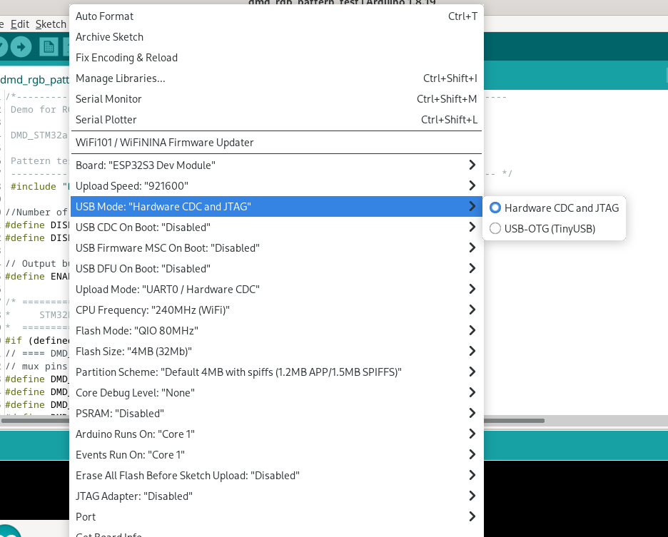

А с чего ты взял, что в этом порту есть режим OTG?
Хотя поправлюсь, действительно есть ОТГ…
ESP32-S3 имеет встроенный USB OTG, что позволяет работать в режиме USB Host.

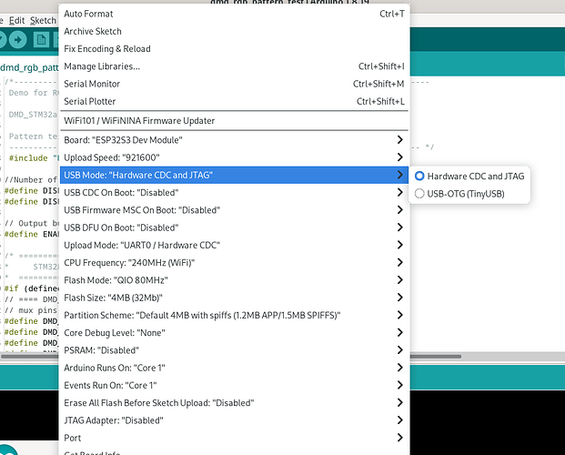

Написано, что порт может быть либо в USB-mode либо в USB-OTG. Переключается например в настройках Ардуино перед прошивкой платы:

разные прошивки, настройки все перепробовал, несколько мышек подключал, в разные юсб разъемы плату подключал(юсб 2.0/3.0), но все неудачно. поэтому и пришел за советом
Раз ты всё перепробовал, что мы тебе посоветовать можем? Вариантов не осталось.
