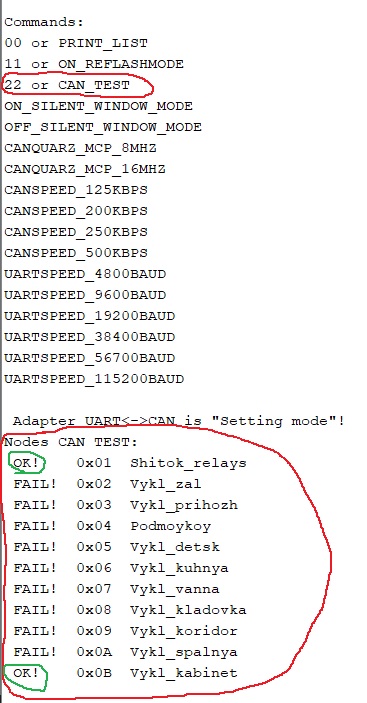

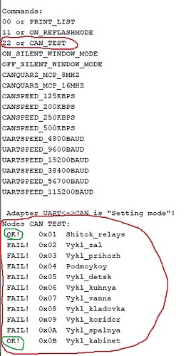

v1_0_1 добавлена команда CAN_TEST в терминале адаптера-прошивальщика и внесены соответствующие изменения в скетч-заготовку узла . Команда тестирует все узлы на шине на предмет на связи ли они в данный момент. на скрине ниже только два узла ответили (потому что испытательный стенд состоит только из этих двух узлов).
