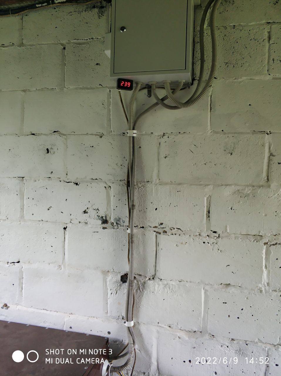

У меня в уличном электрическом щитке вольтметр 220В на них работает уже несколько лет. Не заметил никаких изменений.
