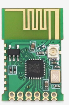

Всем добра. Есть парковка находящаяся под многоквартирными домами (подвал). На въезде стоит роллета управляемая через модуль JDY-40, стоящий в голове механизма подъёма. Внутри паркинга с брелка можно открыть метров за 80 точно (паспортное 120 метров). А вот с наружи срабатывает только с расстояния 7-10 метров перед роллетой. Люди хотят открывать так же с наружи метров за 80. Пока подъедут, чтобы роллета уже поднялась (так же как некоторым на выезде из паркинга). Может есть решения как сделать (или купить) такой удлинитель. Может кто то занимался такими проблемами. В идеале хотелось бы пассивный вариант. Антенна-Антенна. Может не правильно ищу в инете. Есть решения?

Эта антенна размазана на плате модуля. Улучшить её без спецприборов не реально. Да и частота слишком большая. Поднимать тоже нет возможности, она и так под потолком стоит. Усиления не надо, устроит просто репитер. Как говаривал когда то @rkit вч сигнал просачивается через дыры, но к сожаление в железной роллете их нет)))

Скинуться всеми, кто желает нормальную антенну и заказать проектирование и разводку платы под чип, который стоит на радиомодуле и под разъём.Заказать плату и с помощью паяльного фена перекинуть чип. Воткнуть этот новый модуль вместо старого и прикрутить антенну. Это наверное самый дешёвый способ
Не знаю как все там организовано, но можно попробовать 2 модуля - наружный и внутренний параллельно. И применить экранирование, чтобы наружный не светил внутрь и наоборот.
Тоже думал над этим вариантом. Есть ещё вот такой модуль JDY-41
с выносной антенной. Но он не совместим с JDY-40
Вообщем решил сначала попробовать поставить антенна-антенна, а там посмотрим. Всем спасибо за идеи.
просто соединить достаточно, они же согласованы, вторую антенну естественно вешать на улице
