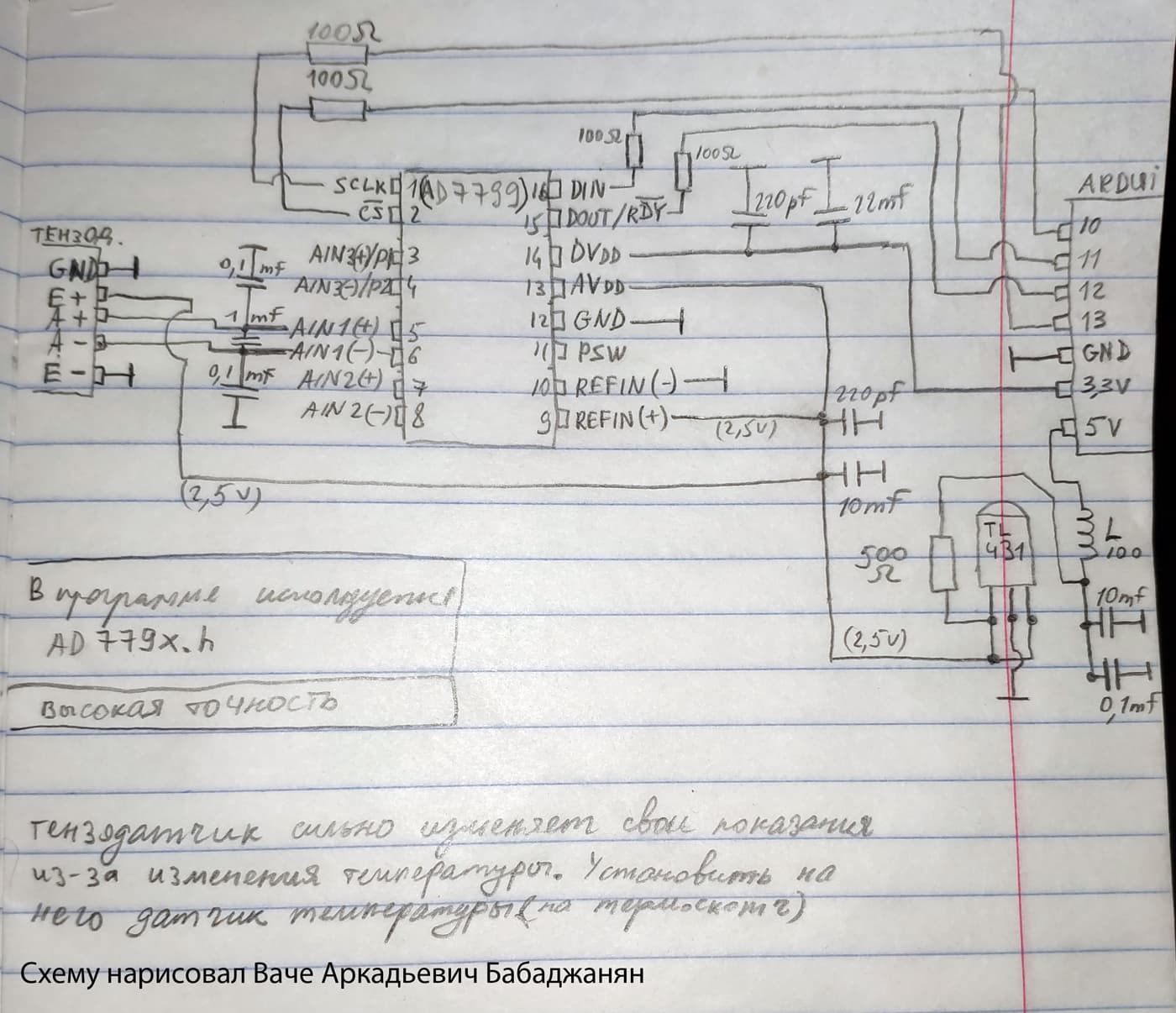

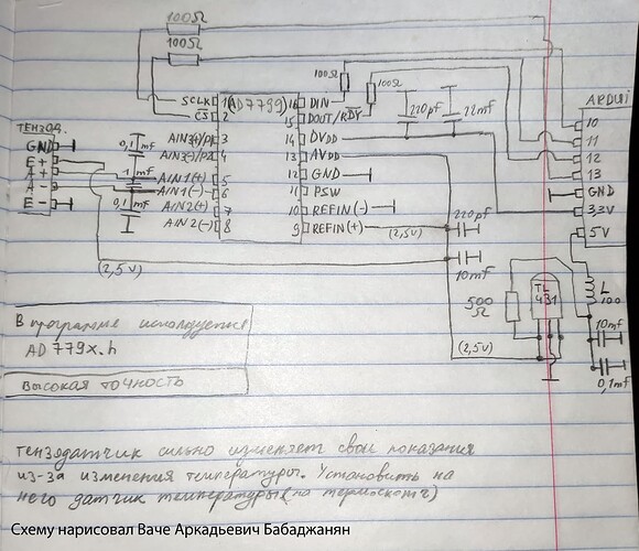

Решение использовать ни АЦП hx-711, а микросхему AD7799 (250руб на али) или готовый модуль с AD7192(2500 руб на али- не пробовал). Относительно высокая точность и отсутствие плавания у AD7799 , по сравнению с HX711. При подключении 2-х тензодатчиков по 50 кг по мостовой схеме точность 10 грамм. Использую библиотеку AD779x.h и пример программы, который появляется в меню файл-примеры в ардуино, после установки библиотеки. При подключении hx-711 к этим-же датчикам у меня точность составила 30 грамм, измерял точность у обеих АЦП в течение 10 минут. Заказывал AD7799 на али. Брать нужно вместе с переходником для микросхемы ssop16 c расстоянием между выводами переходника 0,65 мм. Конденсаторы брал SMD с испорченной матплаты, измеряя их емкость тестером. При прогреве тензодатчика феном , данные сильно изменяются. Возможно нужно ставить на датчик термодатчик цифровой. При даже кратковременном прикосновении к тензодатчику пальцем показания также сильно изменяются из-за прогрева датчика от тепла тела. Если прикасаться через несколько слоев сложенной бумаги, датчик не прогревается и показания не меняются. L возможно можно и не ставить. Те, кто будут тестировать тензодатчики, нажимая на них пальцем, должны помнить, что через несколько секунд, после прикосновения пальца к тензодатчику, тепло достигнет чувствительного элемента датчика по его металлическому корпусу и значения поплывут наверх или вниз на десятки грамм, в зависимости от схемы подключения, типа датчика, длительности прикосновения. Нажимайте на датчики какими либо предметами, а не рукой напрямую. Возможно можно подключить и без источника опорного напряжения TL431. Я сначала подключил без него и показания были вполне нормальные. Нужно пробовать…

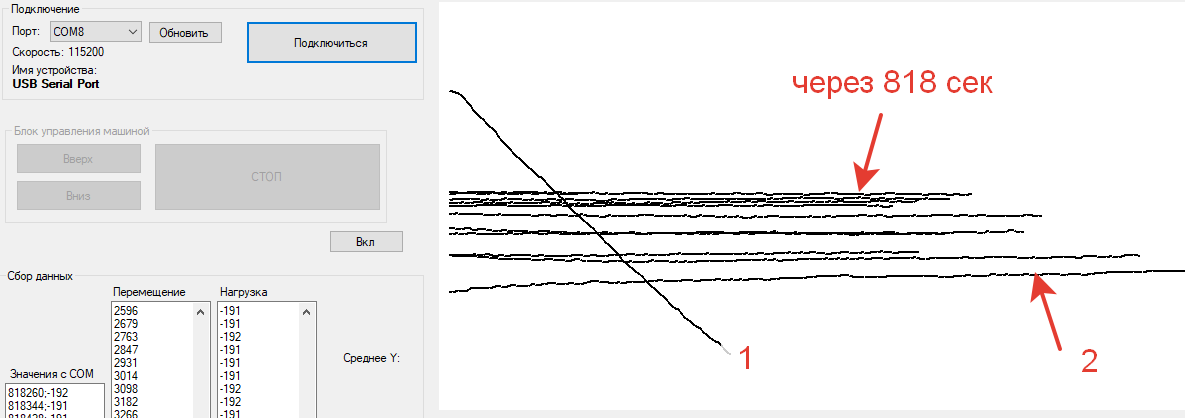

Подключил arduino→HX711→мост из сопротивлений. До этого был четверть мост собранный с тензодатчиком (не купленный готовый). Подключение на B- и B+ (32x усиление). На выходе с моста примерно 20 мВ. Питание HX711 идет от ардуино на 5В.
Все элементы лежали при комнатной температуре полдня. Поключил к ПК для апробации и получил разгул значений:
  1. Вначале вообще жестко менялись - см.рисунок “1”.
  2. Далее в течении 15 секунд снятия идет прямая линия по мосту.
  3. Последующие каждое новое снятие показаний идет с изменением значений - условно с постоянным увеличением. Каждая “горизонтальная линия” получена путем получения данных с COM-порта на ПК через промежуток времени. При этом ардуино не отключал от ПК, просто прекращал/возобновлял снятие показаний.
Сопротивления конечно первее всего китайские. Пока схему доставал, вроде резисторы не задевал. Разгул значений за 818 сек примерно 10-15%.
Вопрос: это мои руки кривые (хотя вроде все собирал по общепринятым схемам), резисторы так гуляют или HX711 такое кривое?
Если его заменить на ADS1115 или какой другой АЦП с усилением 16х уберется проблема?
а на мост? по даташиту?
Сейчас мост собран чисто из сопротивлений почти одинакового номинала. Так да, когда был четверть мост по даташиту 5-10В разрешено. Подавал с HX711 - 5 В
