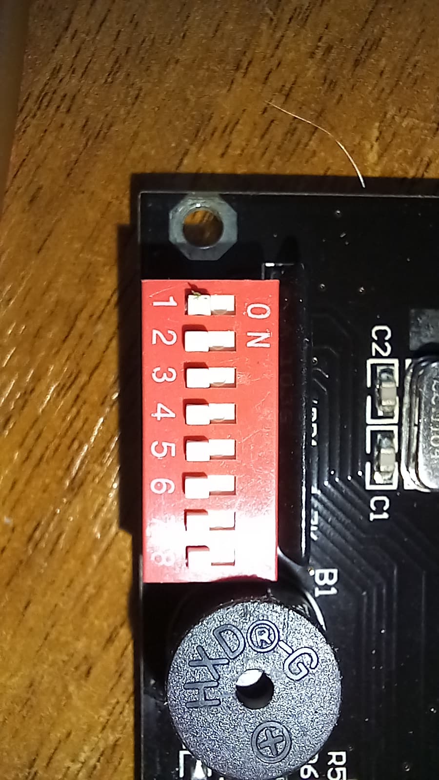

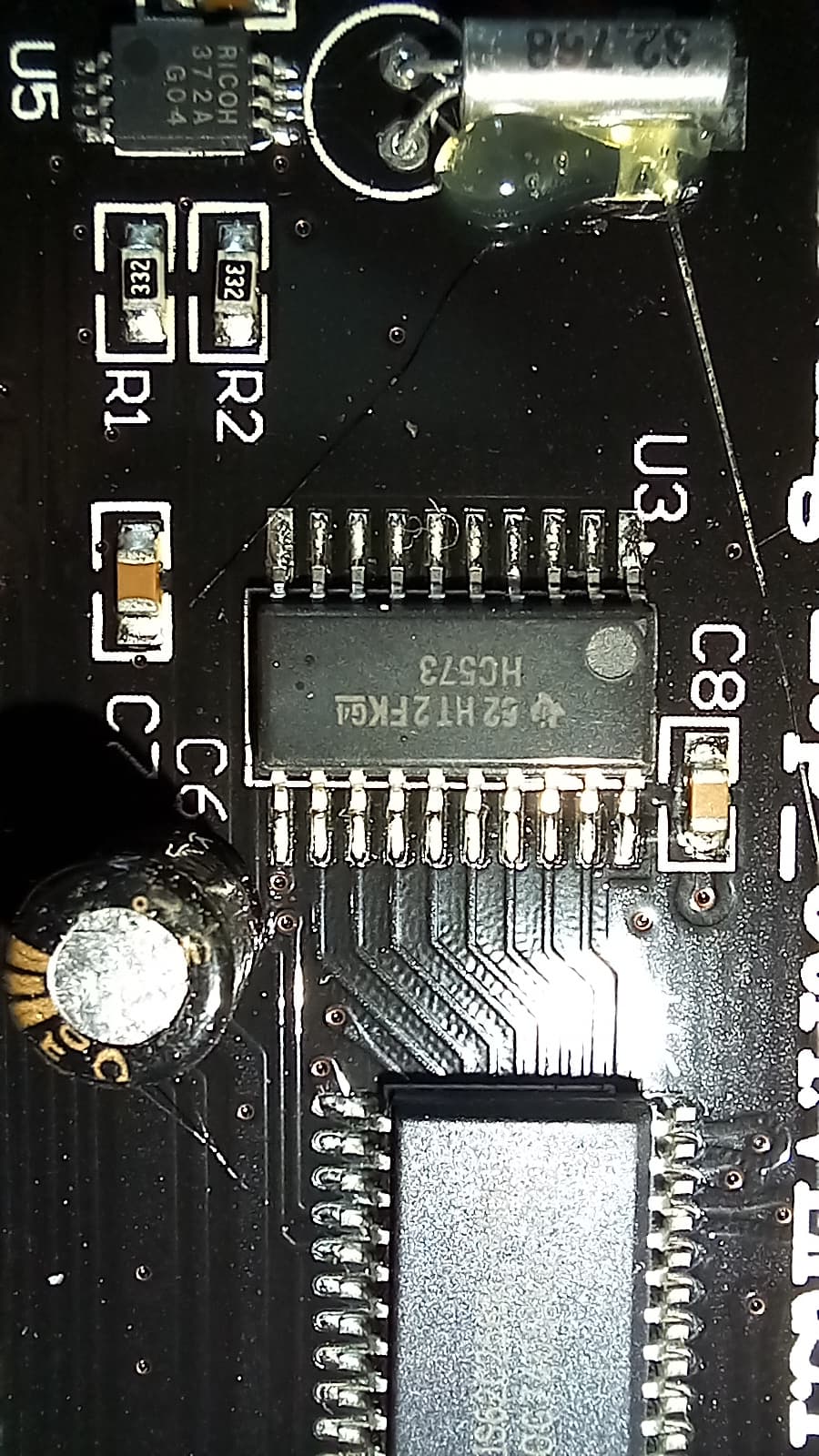

это перемычки, посмотри какие сигналы RS232 заворачиваются
Не понял, что вы имели ввиду под “заворачиваются”
Теперь нужен лог. анализатор и много терпения…))
Сначала нужно определить скорость передачи, ну а потом пробовать опубликованные примеры, или самому разбираться…
Скорость передачи 2400, но не ясно с кодом все же, как и что, я пытался много чего, отправлять по символу, сразу весь массив закидал, у меня уже терпения нету если честно)

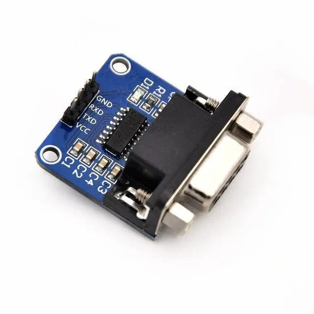

А переходник применяете для передачи с ардуино на “строку”?
И глянуть на всякий, может что на ардуино приходит, типа синхронизации…
Никакой синхронизации там нету, я проверил и убедился в этом точно.
Переходник как на фото
Так подключаете?
Конечно
Почитал описание, что по ссылке, указана скорость и формат(8-n-1, самый распостранённый), так что
дело, как по мне, не безнадёжное))
Возможно, не правильно читаете. С компа идёт передача байтов, а Вы используете функцию print() для вывода символов.
Проверьте, не стоит ли в терминале установка
Можно попробовать считать данные на ардуинку , и посмотреть

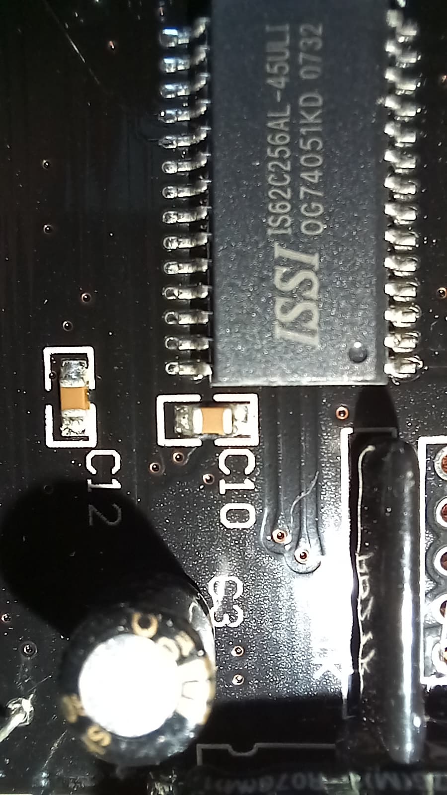

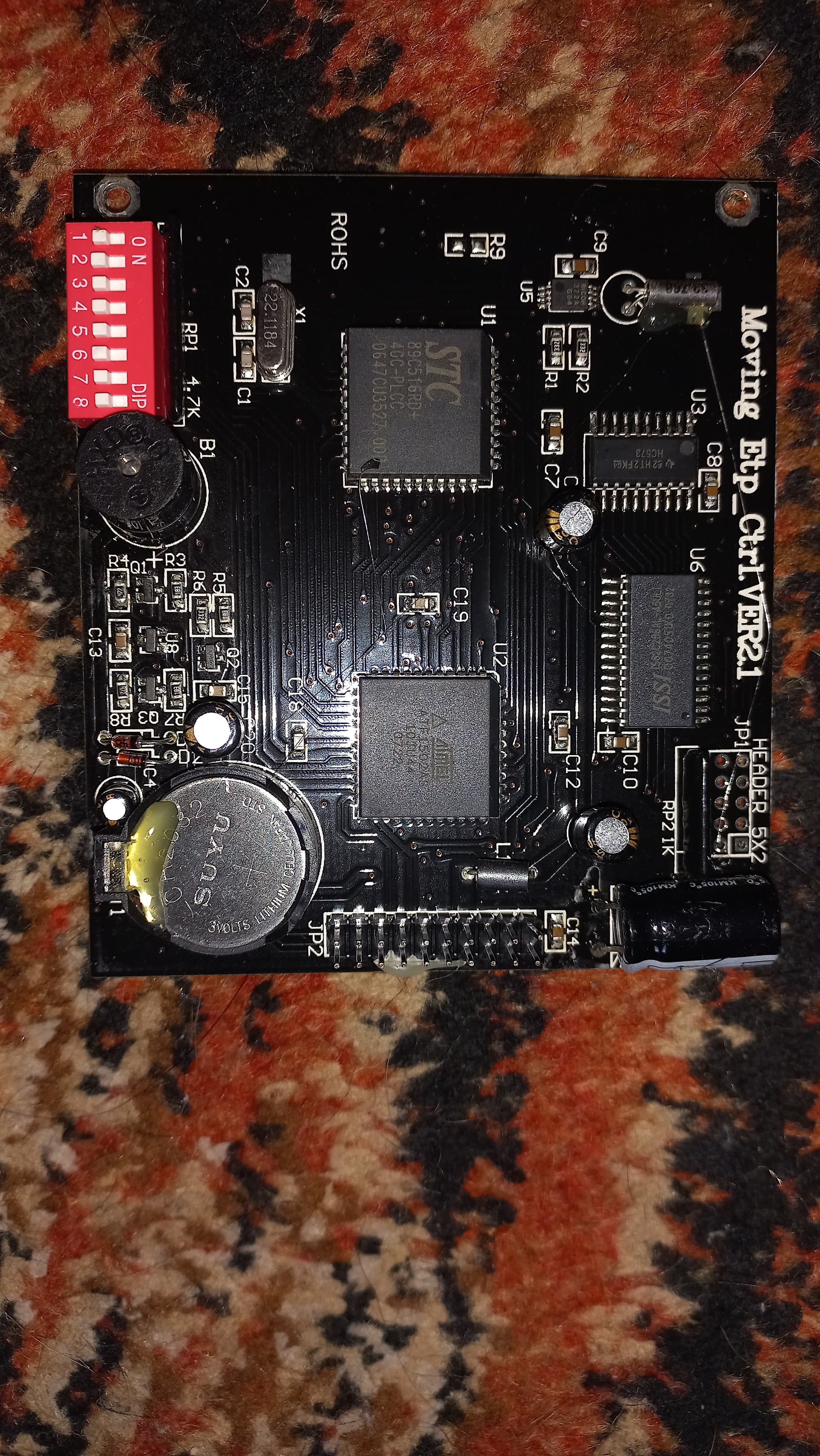

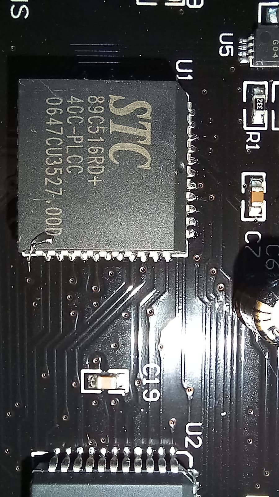

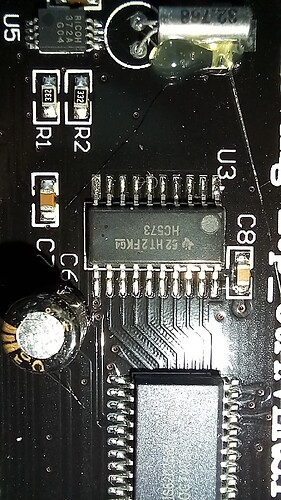

Через ардуино она управляется, а не включается, есть фото платы управления
Я не могу лишь понять, почему при считывании это просто надпись ~128~… Но в другой кодировке, а на форуме почему то совсем другие данные отправляются, я на форуме том просидел несколько дней, и мне больше не приходит в голову, как бы правильно отправить и что отправить, я конечно попробую считать данные, но это тупо будут те же данные (имею ввиду ~128~ и так далее) только каждый символ будет в байтах
