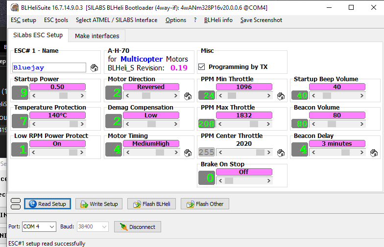

Мой проект заключался в создании мощной “Ветродуйки” с выводом информации о заряде батареи и других параметров на экран.
ясно, попробуй через переходник USB/TTL так тоже можно, только в меню его надо выбрать
Синяя иконка номер 1
Добрый день, получилось подключить мотор с регулятором. Остался 1 вопрос, как же мне запустить мотор и управлять им. Могу ли я записать на ардуинку код или все сотрется?
Или Ардуинка тут вообще не причем, а мы просто через нее настраиваем ESC?
ты выставил же минимальные и максимальные значения оборотов?
Если да, то дальше твой скетч с библиотекой servo.h обязан работать

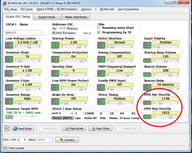

Кстати, только увидел, по умолчанию INPUT PWM в off, надо разрешить,
Вроде как
Сейчас включу еще Imput pwm
Только вот я не вижу параметра у себя INPUT PWM
похоже твоя прошивка не понимает PWM, библиотека servo.h формирует именно этот сигнал, тут или перешить прошивку или искать библиотеку PPM.h

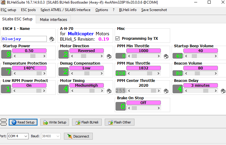

да, газ по центру это 1500, вообще стандарт это 1000-1500-2000 на него и надо ориентироваться в настройках
Оказывается, далеко не все регуляторы можно прошить с поддержкой PWM
