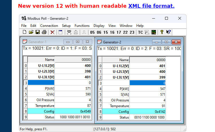

Посмотрите вот эту програмку
Это прога на комп ставится. Нужен еще конвертер usb-rs485.
подключаете его к ПЧ, ищете в документации номер команды и пробуете. Если нашли то, что нужно - дальше думаю будет не сложно
