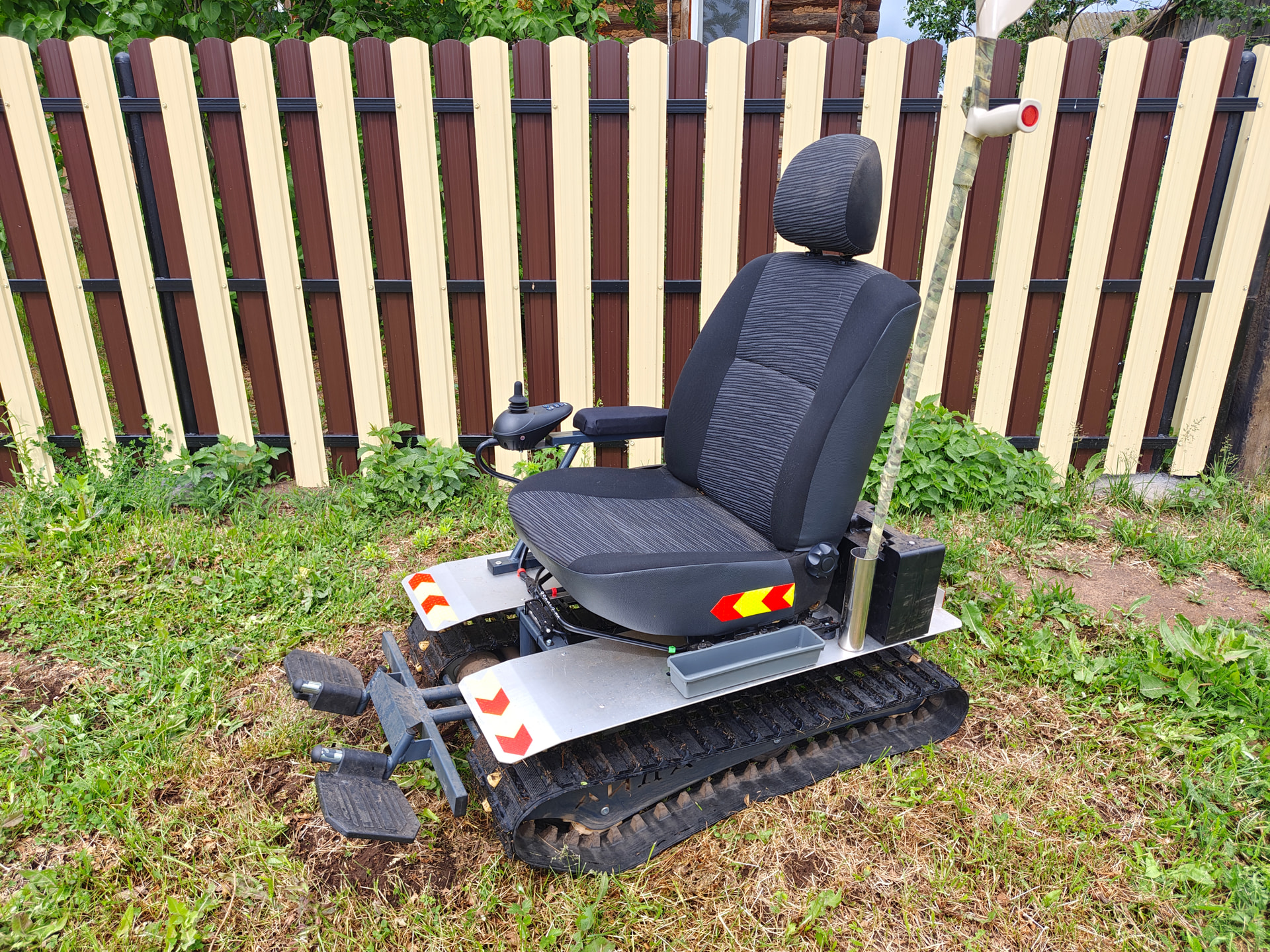

Приветствую всех. Ищу исполнителя. Суть задачи. Есть инвалидная коляска на гусеничном ходу. Всё ездит всё отлично. Но управление ручное посредством джойстика.
ТЗ: перевести управление на дистанционное посредством РУ от моделизма. Причем контроллеры оборотов нужно использовать из тех что под рукой (т. е. купить/заказать/получить в течении недели). Загвоздка в том что двигатели на 24В, питание 30В (LiFePo), ток 20А - готовых ESC из моделизма нет. Нужно использовать контроллеры по типу “управления оборотами мотора стиральной машины”, надеюсь аналогия понятна. И управлять им по ШИМ сигналу от приемника РУ. Предполагаю что нужен “переходник” из Ардуино между контролером “стиралки” и приёмником РУ. Подход серьёзный, оплата тоже. При необходимости оплачу покупку контроллера/компонентов для исполнителя.

Уточню. Контроллер должен быть с реверсом. Управление двигателями “танкового” типа. Ардуино плата нужна для согласования PWM сигнала контролера и PWM сигнала радиоприёмника.
Комплект стандартной аппаратуры FLYSKY, скетч из моей темы про радиоуправляемую тележку и драйвер от POLOLY всех делов, делали многие для детских машинок, в скетче как раз управление с реверсом (танкового типа) но есть и не танкового
Спасибо за ответ. Ознакомился с данными драйверами - впритык по мощности. Нужен запас 20-30%
это старые, сейчас у них новые есть 30 Ампер, в импульсе до 100
Всем спасибо. Вопрос снимается. Нашел на али готовые варианты мощных модельных ESC для коллекторных двигателей. И не нужен гемор с Ардуино
