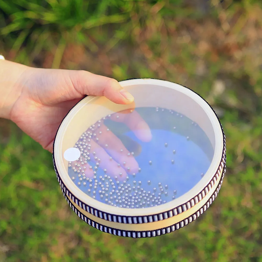

Вот эту игрушку буду размещать на платформе с управляемым наклоном.
Требуется свобода примерно в 5 градусов по двум перпендикулярным осям. Нужна абсолютно тихая работа. Скорость перехода между крайними положениями по прикидкам 1-2 секунды, не более. Наверное, плавность хода будет важна. Т.е. имитация нежного ручного покачивания.
Варианта вижу два. Сервы - тут вопрос шума, который они будут издавать. Электромагниты (управление через ШИМ) - будет тихо, но возможны паразитные вибрации на частоте ШИМ (сглаживать конденсатором, но тут тоже поле для экспериментов). И по электромагнитам - есть что-то из нашей области, типа маломощных катушек с подпружиненым сердечником, или придется подбирать из промышленности и самому колхозить сердечник, пружинки…
Накидайте, пожалуйста, еще вариантов по приводу для наклона.
