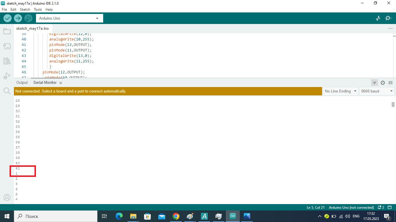

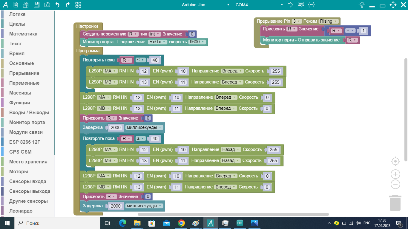

Здравствуйте! Столкнулся со следующей ситуацией. На базу трёхколёсной тележки установил Arduino UNO и шилд L298P, подключил два мотора и на один из них закрепил энкодер.
По условием задачи тележка проезжает на расстояние, равное 40 переключением энкодера и возвращается обратно.
Энкодер подключил к пину Arduino с прерыванием и для подсчёта создал счетчик.
Каждое направление движения описывается ограниченным циклом, после окончания которых переменная со счетчиком обнуляется.
Программа написана в блочной среде ardublock и тестировалась в ide
В реальности переменная обнуляется только один раз, подскажите в чем может быть проблема? Спасибо

Вы ошиблись форумом - здесь ардублоком никто не пользуется.
Что же касается текста, совершенно непонятно, зачем Вы непрерывно бомбардируете контроллер одним и тем же набором команд, когда достаточно было послать их единственный раз.
А можно узнать, с какой целью эти строчки повторяются много раз в цикле?
Какая из них требует повторения более одного раза?
Особенно это касается операторов pinMode()
Вы меня простите, но ваш код - бессмысленный набор операторов.

начните с того, что объявите переменную и прерывании как volatile.
И неплохо бы позаботится об атомарном чтении ее в основной программе

Ну вот я вижу, что вы строчки 47 и 51 бездумно скопировали с верхней части программы, по логике там направление должно быть обратное.
Но это не поможет, проблема не в этом.
Скорее всего он щёлкает, вися в дилэе.

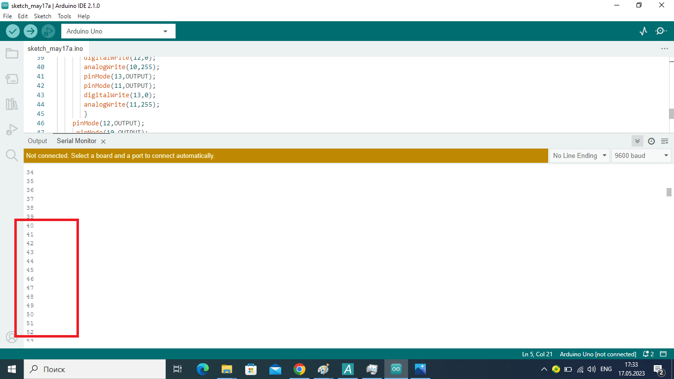

Этой проблемы я не вижу, написано, что “В реальности переменная обнуляется только один раз”, а по картинке счётчик растёт и всё. А как там его крутят - я хз. Может двигателем.
Двигатель не прекращает вращение
Вроде всё лишнее удалил:
volatile int R = 0;
void interrupt_3() {
    Serial.println(++R);
    pinMode(12, OUTPUT);
    pinMode(13, OUTPUT);
    attachInterrupt(digitalPinToInterrupt(3), interrupt_3, RISING);
    digitalWrite(12, 1);
    digitalWrite(13, 1);
    analogWrite(10, 255);
    analogWrite(11, 255);
    while (R <= 40) {};
    analogWrite(10, 0);
    analogWrite(11, 0);
    R = 0;
    delay(2000);
    digitalWrite(12, 0);
    digitalWrite(13, 0);
    while (R <= 40) {};
    analogWrite(10, 0);
    analogWrite(11, 0);
    R = 0;
    delay(2000);
Еще хотя бы defin’ами облагородить и вполне сносный код получится )))
Нельзя не отметить, что Serial.print из прерывания - не лучшая идея, тем более - на скорости 9600.
