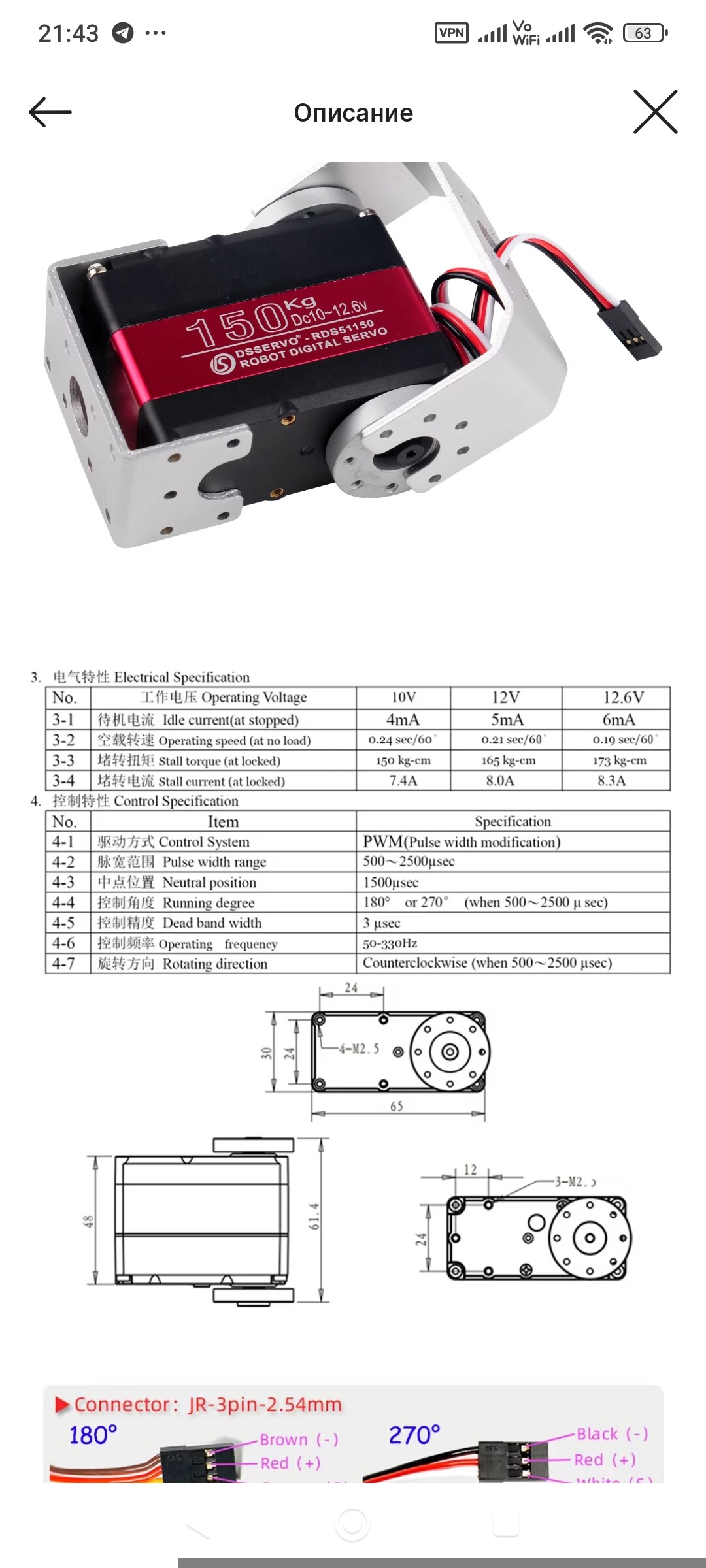

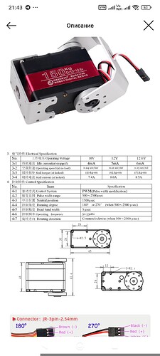

Нет не вру, все реально заработало с мелкими сервоприводами sg90. Но теперь у меня другая проблема подключил я мощную серву на 150кг RDS51150.поставил отдельный бп на 12вольт 10 ампер. И она живет своей жизнью крутится туда сюда сама собой не реагируя на пульт. Замерил тестером в момент ее вращения с 12 вольтпроседает до нуля. Пошел я дальше курить чего я опять не учел ))
Интересно, как измерял и чем.
В макетку воткнул щупы мультиметра + - параллельно воткнутым контактам сервы
Вот на али нашел описание. Вроде 8 ампер должна потреблять.
