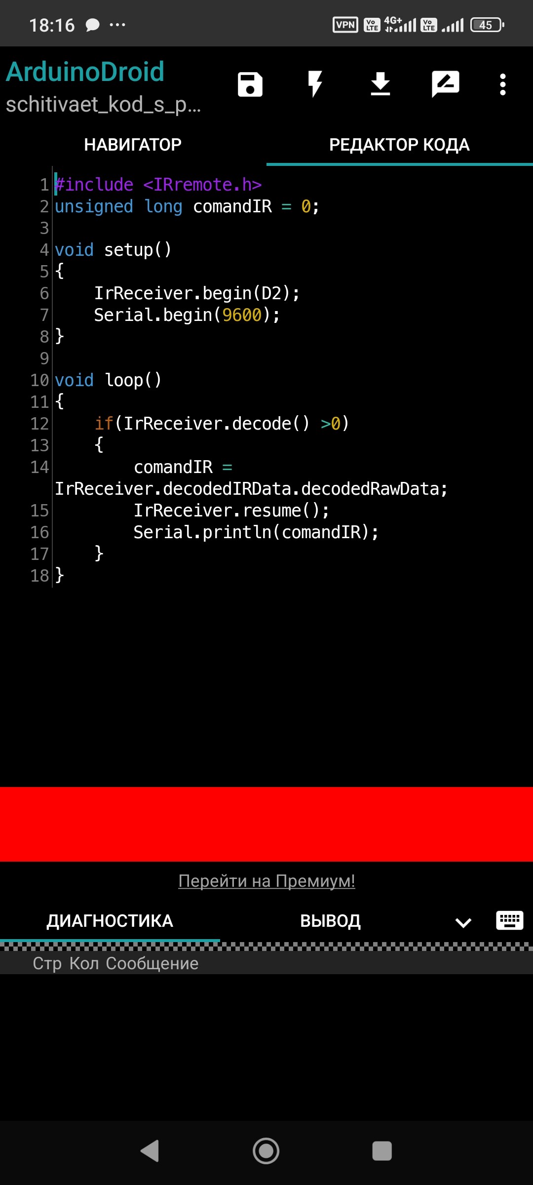

Так я тот самый скетч который читает. И дополнил командами для сервы. Сейчас постараюсь оригинал скинуть.

Этот код которым я читал пульт
#include <IRremote.h>
unsigned long comandIR = 0;
    IrReceiver.begin(D2);
    if(IrReceiver.decode() >0)
        comandIR = IrReceiver.decodedIRData.decodedRawData;
        IrReceiver.resume();
        Serial.println(comandIR);

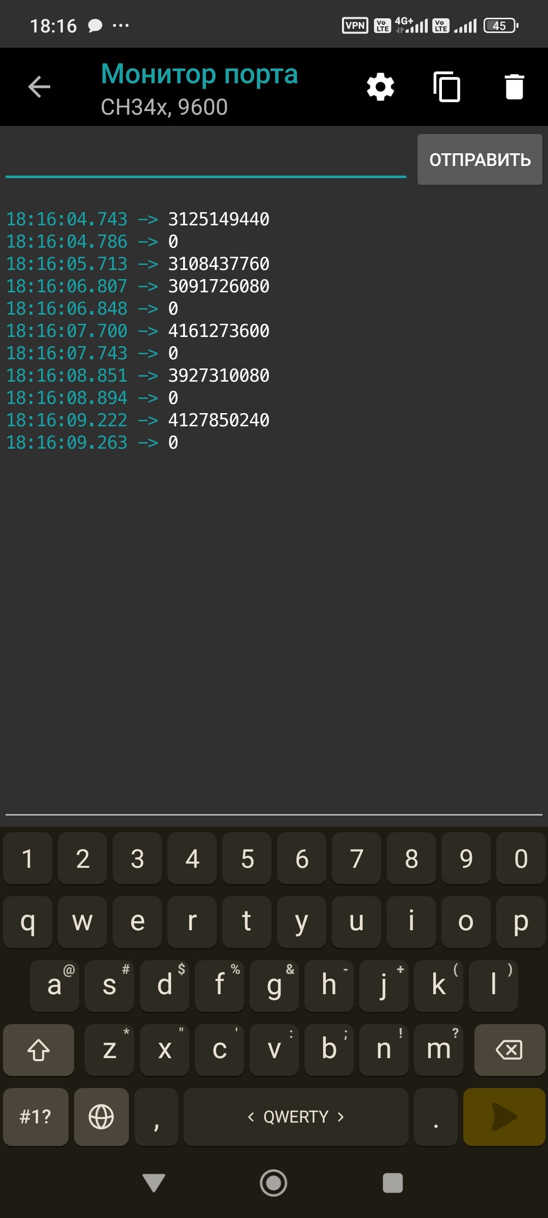

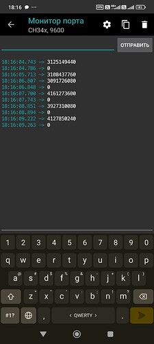

По отдельности оба скетча работают. Отдельный скетч который мне выводит коды с пульта в окно. (Значит ИК подключен правильно) и отдельный скетч от Guvera который двигает серву по интервалу тоже работает. (Значит и серва подключена пра4).
Мне нужно все это заставить работать вместе.
Например я нажимаю кнопку пульта и серва встает на заданный угол.
Да, скетчи компилируются. По отдельности работают. Но когда я их пытаюсь собрать воедино. То реакции ноль.

Теперь расскажите, что с ним не так. Код пульта в строке 19 печатает?
Если заливать этот скетч то нет. Там либо окно зависает либо знаки вопроса
