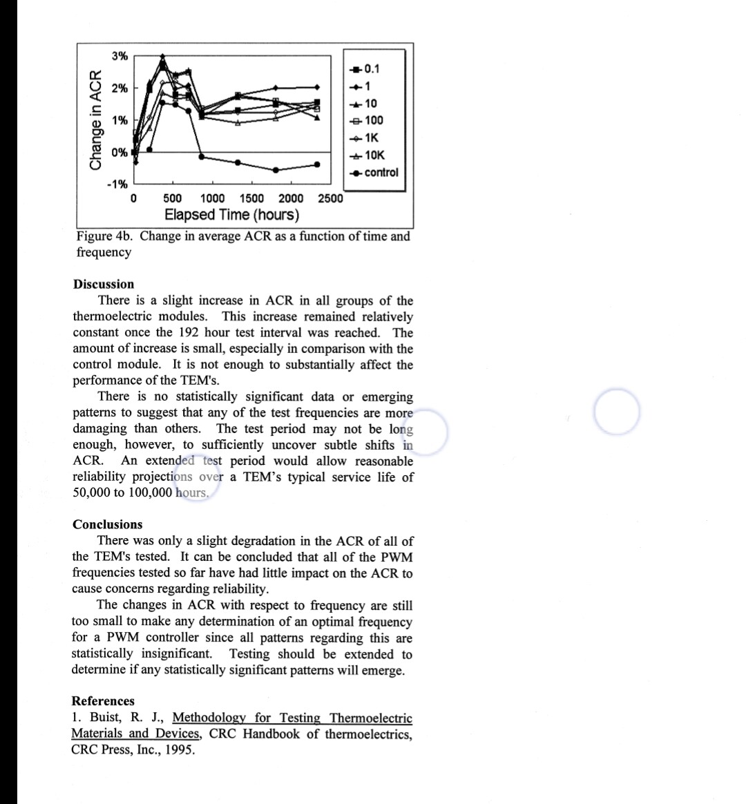

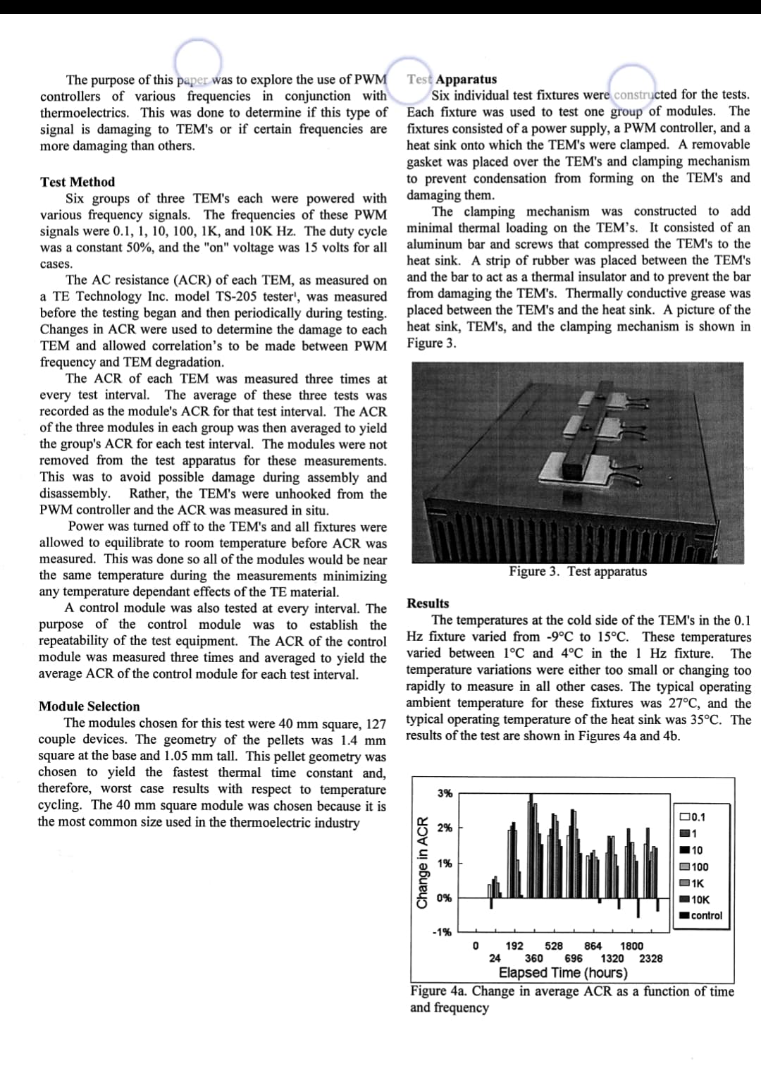

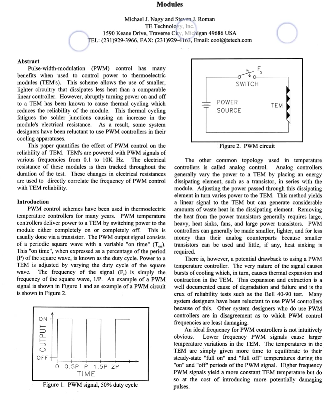

Почитай даташит на элемент, там все расписано, в том числе и то , что управление посредством ШИМ допускается, при этом указаны рекомендованные частоты, на которых деградация будет минимальна.
давай тогда ссылку, коли так пишешь.
Хз как в правильном порядке вставить.
В общем первая страница внизу
В общем , частота ШИМ должна быть выше 2кГц , что бы ушел эффект постоянного нагрева/охлаждения и не было физического повреждения кристаллов.
Из личной практики , лет 5 назад писал код под охлаждение установки для лазерного шоу. Вроде первые полгода отработала без вопросов. После не связывался с заказчиком.
Частоту ШИМ там ставил ~ 5кгц
