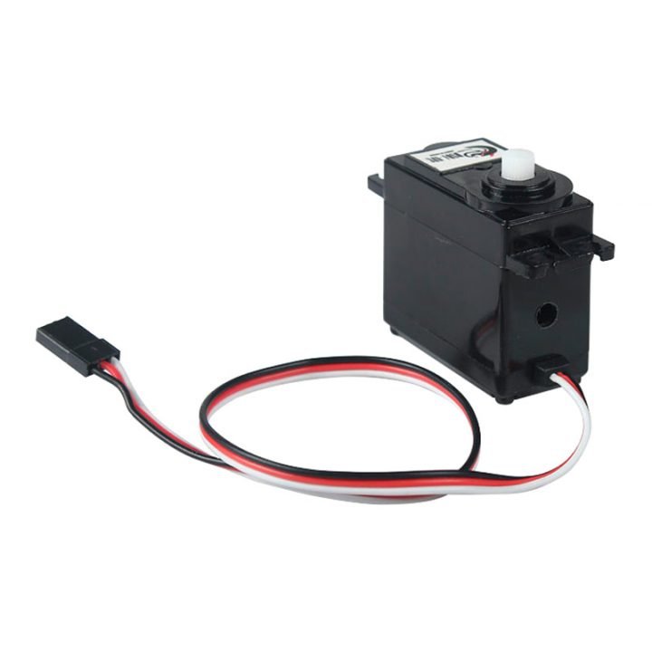

Всех приветствую!
Помогите пожалуйста разобраться с проблеммой:
Сервопривод при написании myServo.detach(); перестаёт вообще работать и выполнять команды
А если не писать myServo.detach(); , то он начинает медленно крутиться и не останавливается
Также у меня не выполняется if: он прерывается или пропускает какие то шаги:
if (temperatureC < 25.0) {  // Температура ниже 25.0 °C
      myServo.attach(9);           // Подключить сигнал
      myServo.write(80);          // Повернуть на 80°
      myServo.detach();           // Отключить сигнал
      digitalWrite(relayPin1, HIGH); // Выключить вентилятор
Сервопривод DS04-NFC
Вот полный код:

Он жеж постоянного вращения! Какой нафиг // Повернуть на 80°? У них же вроде скорость устанавливается, а потом, соответственно, скорость в ноль надоть. Наверное :roll_eyes:
Он у меня поворачивается на 80°, но потом если не прописать myServo.detach();, он начинает медленно вращаться
А если прописать myServo.detach(); то он вообще не реагирует на команды
Ну может и не стоит так делать? Что мешает написать
У него по умолчанию скорость на 0.
Речь о том, что бы прекратить насиловать серву и не использовать myServo.attach(9); при каждом обращении, достаточно один раз в сетапе.
Если я делаю myServo.attach(9); , то логично нужно myServo.detach();
Но myServo.detach(); вообще выключает пин для серво и он перестаёт реагировать на команды, а включение пина myServo.attach(9); не помогает
Ёжики и кактусы?
Без myServo.detach(); он будет бесконечно крутить серво
И даже при myServo.write(0); ?
Да, он просто берёт питание с пина
Меняйте серву!
А в чём проблема то?
Вот и узнаете: либо бракованная серва либо конфликт библиотек! А для начала проверьте только серву примитивным скетчем на запуск и остановку.
в том что серва умеет только крутить, она не умеет перемещать на определённый угол
Севопривод вообще не работает
Вот код:
#include <Servo.h>
Servo motor;
  motor.attach(9);       // Подключение сервопривода к пину 9
  motor.write(80);          // Повернуть на 80 градусов
  motor.detach();       // Подключение сервопривода к пину 9
  motor.write(-80);
Или вы поговорить пришли?
Вот так работает, но мне нужно без delay()
#include <Servo.h>
Servo motor;
  motor.write(-80);          // Повернуть на 80 градусов
  motor.write(80);
А это как так? :roll_eyes:
У вас точно этот привод?
Вот:
