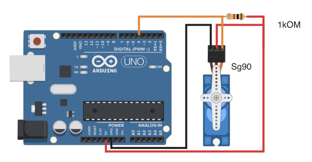

Здравствуйте! Имеет ли смысл подключение резистора в цепь с сервоприводом? Натурный эксперимент не показал разницы, что с ним, что без него. В одной из статей говорилось о плавности работы сервопривода с таким подключением. Спасибо
Это попытка избежать дерганий при подаче питания, думаю. Сомнительно, чтобы плавность обеспечивалась.
Я это и имел в виду, спасибо

Похоже Вы тут всех просто запутали,
резистор в схеме стоит не по питанию двигателя, а по цепи управления, где формируется сигнал рассогласования за счет подачи ШИМ от ардуны.
Поскольку при вкл питания выводы ардуины стоят в 3-м состоянии что приходит на управление двигателя - неизвестно. Если добавить резистор, как на схеме, появляется определенность.
