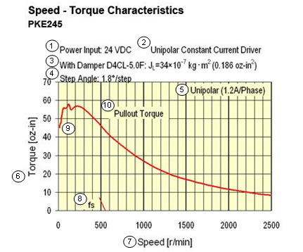

ТС, сколько шагов на оборот у вашего мотора?
Почаще вот такое используйте и мотор не только загудит, но и затрясётся.
А вообще - спотыкание (падение момента) характерно для высоких скоростей.

5500 шагов в секунду на простеньким шаговом двигателе ?
Удачи
ЗЫ: тут в общем то без либы сантехника, затея дурная.
