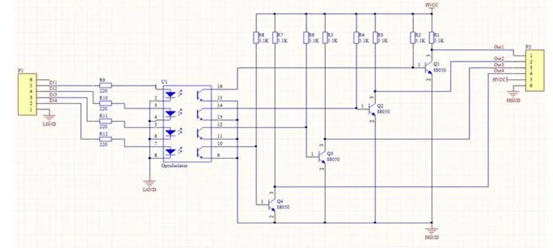

Хотя к схеме все равно остаются вопросы.
Поправьте меня, но это будет работать только если VSP подтянуто к питанию, а в спецификации я об этом упоминаний не вижу

А почему тогда в словесном описании есть?
С какой целью?
Коллектор транзистора надо “подтянуть” к FAN_VCC резистором . При VCC = 5V, резистор 5 - 10 кОм

Вот на али в описании товара выложена его схема и мы видим резистор от коллектора до питания.
Согласно схемам подключаем ардуинку(nano) к вышеуказанному модулю (tlp) следующим образом:
nano.D9 - tlp.IN1
nano.GND - tlp.LGND
Далее к tlp подключаем сей хитрый мотор(EC):
tlp.HVCC - EC.VCC
tlp.Out1 - EC.VSP
tlp.HGND- EC.GND
