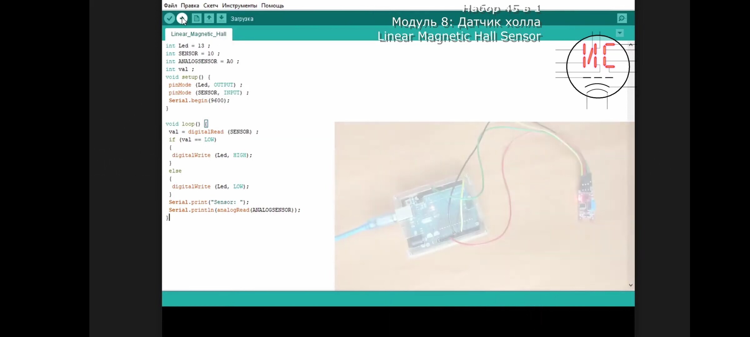

Примеры из книжки не работали. А вот программа из видео подключения датчика холла заработала. Что позволило получить измерения. Скрин программы прикреплю. Всем заранее спасибо.

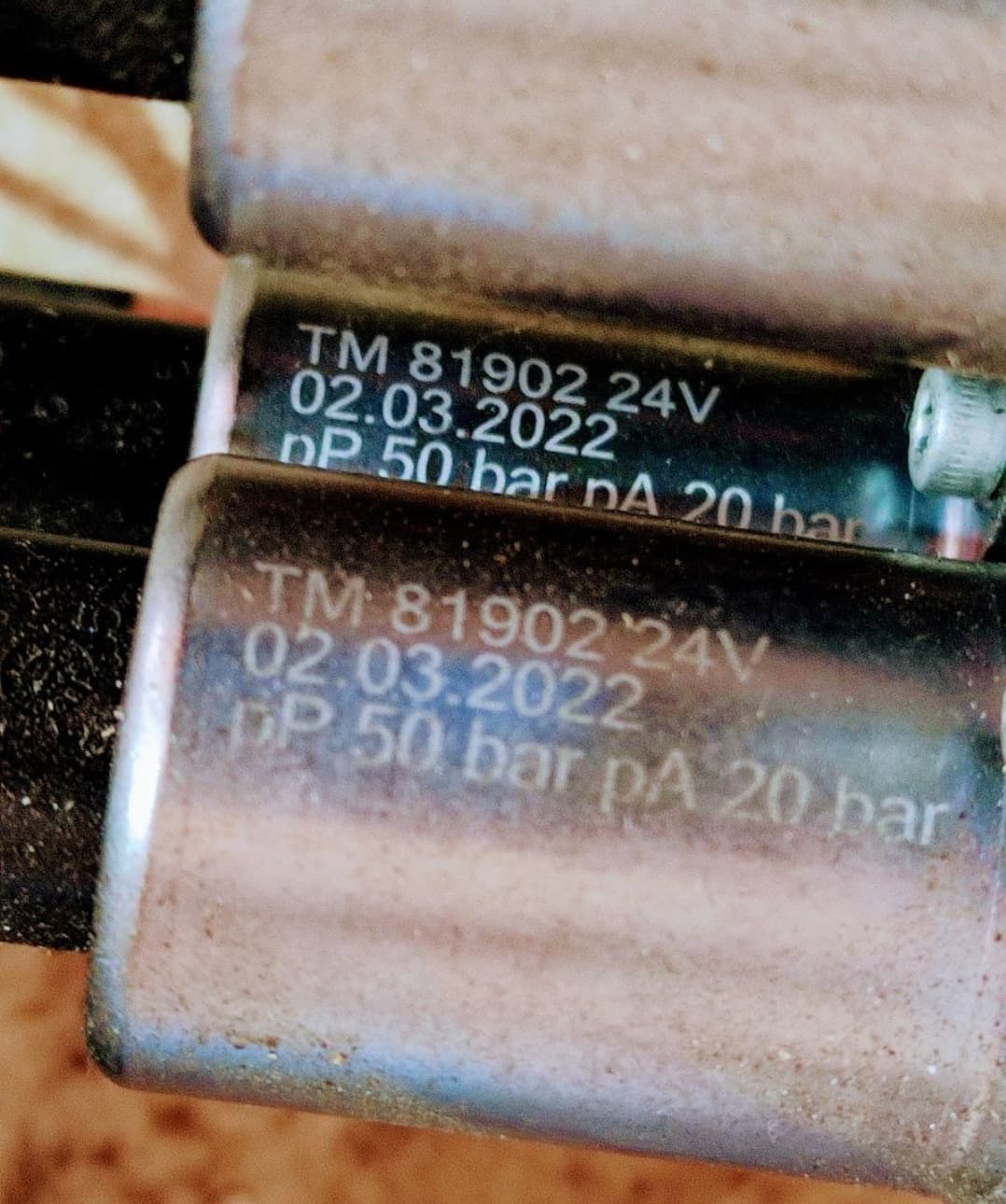

А можно точную маркировку блока соленоидов?
А код вставьте как положено- скрин нечетабельный.

Есть фото соленоидов. И их сопротивление 20 Ом каждого
Вы так и не ответили на вопрос разведки про режим гидрораспределителей.
Обыкновенные электроуправляемые клапана не будут работать в “аналоговом” режиме.
Для этого существуют специальные пропорциональные клапаны (тысячи долларов за штуку) и сервовентили (еще дороже).
Если предполагается присобачить соленоиды к простеньким ручным гидроклапанам, то лучше использовать линейные приводы, соленоиды с этим не справятся, при одинаковых сигналах всегда будет разное положение.

int Led = 13 ;
int SENSOR = 10 ;
int ANALOGSENSOR = A0 ;
int val ;
void setap ()
pinMode ( Led, OUTPUT) ;
pinMode ( SENSOR, INPUT) ;
Serial.begin ( 9600 ) ;
void loop ()
val = digitalRead ( SENSOR ) ;
if ( val == LOW )
digitalWrite ( Led, HIGH ) ;
digitalWrite ( Led, LOW ) ;
Serial.print ( "Sensor: ") ;
Serial.println (analogRead (ANALOGSENSOR)) ;
