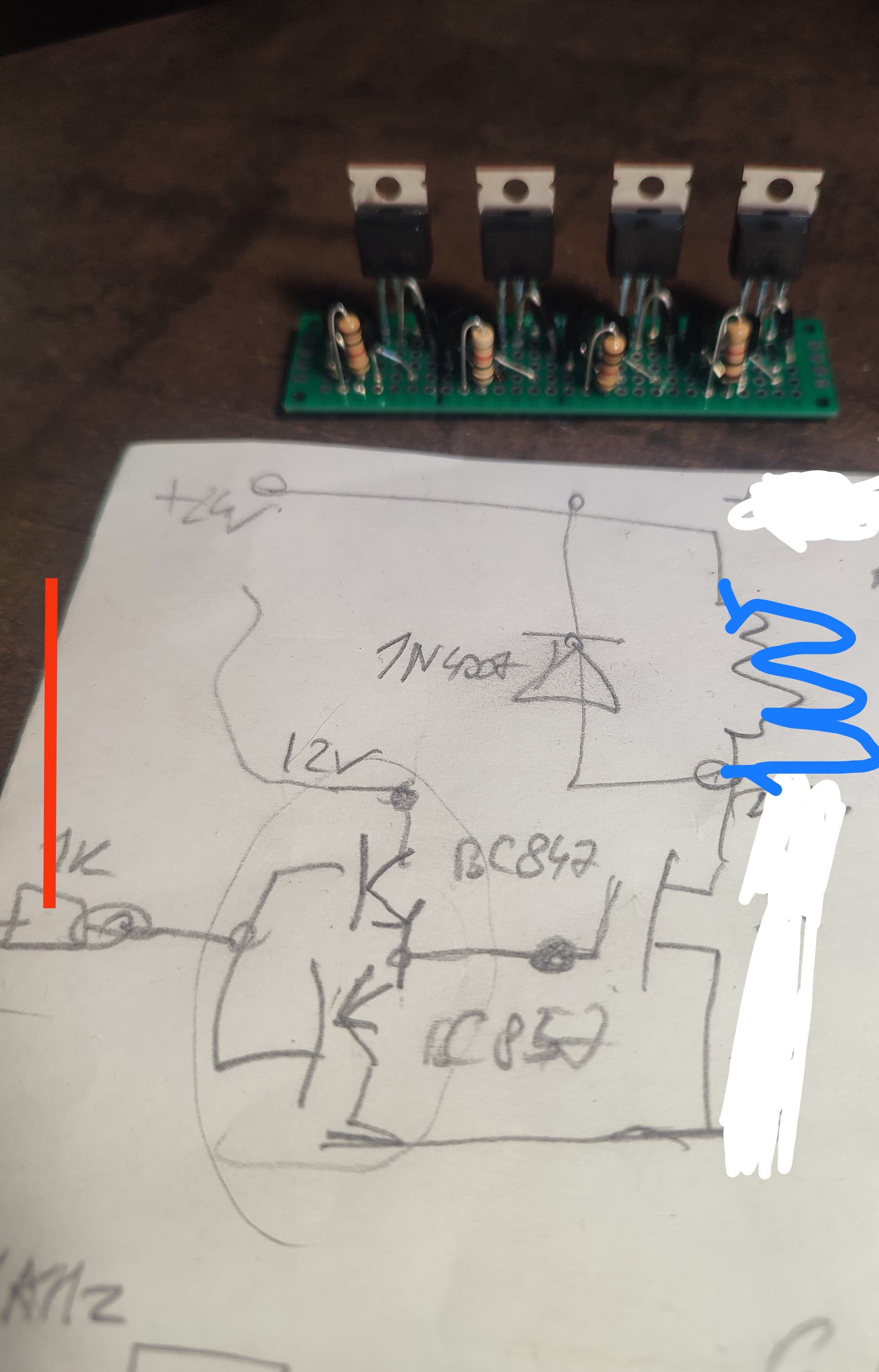

Схему покажете? А то как-то “терзают смутные сомнения”.
Сразу извиняюсь за рисунок. Но нет времени рисовать. Красным цветом вход с Ардуино
Синим соленоид

Комплементарную пару транзисторов можно включать несколькими
способами:
По схеме с общим коллектором. Такой каскад усиливает ток и мощность,
но не напряжение.
По схеме с общим эмиттером или общим истоком. В этом варианте
комплементарный каскад усиливает и ток, и напряжение, и мощность.
