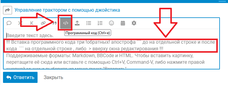

Вставьте код по правилам.
Разберитесь со скобками в setup.
Закрыл после setup.
