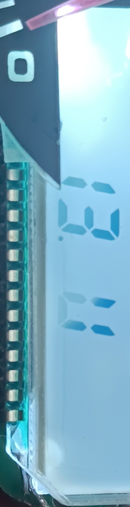

что пробовать, мне не в порт посылать надо, а на экран

Я имею ввиду вывод 4 символов на дисплей из двух. К тому же в нем, как я понимаю, нет десятичной точки.
Можно, конечно же «извернуться» и выводить сначала целую часть в оба знакоместа, а дробную часть, например, только в правое знакоместо, а левое просто очищать.
целую часть я вывел таким образом
uint8_t volt = vin;
Write_1621( 2,num1[volt / 10]);  //зажигаем первую цифру
Write_1621( 4,num1[volt % 10]);  //зажигаем вторую цифру
// адрес первой цифры 2, второй 4, третьей 6
а десятичную как я не могу разобраться

строка из 4, нужно только один символ после запятой вывести и всё

Если проблема в том как десятичную цифру получить, то так:
uint8_t volt = vin;
uint8_t dec = uint8_t ((vin - (float)volt) * 10.0);
Write_1621( 6,num1[dec]);  // зажигаем десятичную цифру в знакоместе по адресу 6, согласно комментария ниже:

А еще можно хранить напряжение как целое в дВ (123дециВ=12,3 В), и выводить как целое.
Я о том, что после 5 строки у ТС в #23 дробная часть отсутствует, и выводить нечего))
Т.е. просто сделать:
vin *= 10.0;
int16_t volt = vin;
И выводи себе…
