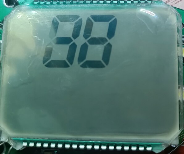

Добрый день! имеется жк от приборной панели с драйвером ht1621b. я накидал скетч для определения адресов и битов сегментов, и на основе него зажег 2 цифры дисплея. Но возник вопрос как допустим на эти цифры сделать не статичными цифры , а динамичными (допустим отсчет секунд ).
Прошу помочь с кодом.
Скетч индикации 2 цифр.

Write_1621( 29,num[8]); // зажигаем левую цифру
Write_1621( 27,num[8]);// зажигаем правую цифру
(Адрес левой цифры-29, правой-27)
