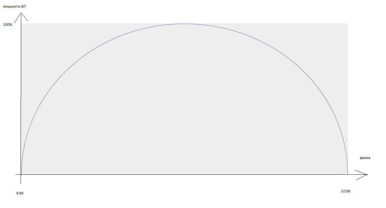

с 04:00 до 22:00 изменять мощность блока питания по параболе
если внезапно напряжение пропадёт, то при включении продолжать регулировать яркость с уровня мощности, соответствующего текущему времени.

Нужен БП с управлением 0-10В, ШИМ, DMX512 илм DALI. У этого есть 0-10В, ШИМ.
Кроме этого потребуется еще блок управления с очень большим таймером .
Все есть в наличии и сделать под вашу задачу не проблема.
Вопрос: с какой точностью нужно поддерживать яркость(которая зависит от тока , мощности , напряжения БП) . Большинство систем для дома имеют диапазон в 256 значений градаций яркости . И с каким шагом по времени отслеживать и устанавливать яркость . Эти два параметра взаимосвязаны.
если будет 256 градаций яркости , то шаг по времени можно сделать 3-5мин
И самый важный вопрос - нужно ли измерять реальную яркость ? или будем ориентироваться на мощность БП? яркость светильников обладает большой нелинейностью особенно при малой яркости, которая очень видна глазом . Тут тоже много нюансов. Проходили , знакомо. Посмотрите на графики токов в начале шкалы. там сильная нелинейность так что прям плавно с нуля не получится сделать на этом БП.
Так что все равно будет нужен люксметр и потом калибровать всю систему.

этот БП стабилизирован именно по мощности, так что достаточно изменять либо напряжение либо сопротивление с точностью как на графике.
нелинейность в начале до 10% это ерунда
что значит потребуется блок управления с таймером? разве в ардуино нет часов?
яркость будет изменяться сама, достаточно изменять сопротивление или напряжение, управляя мощностью БП.
я предполагал решение на базе электронного потенциометра, т.е. ардуино, получив питание, сверясь с часами и рассчитав по формуле параболы нужную яркость выдаёт сигнал в виде серии импульсов, которые отсчитывают потенциометру нужное сопротивление.
Есть же I2C и SPI потенциометры … Посылать нужное значение в нужное время …
