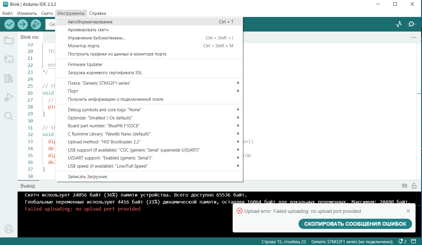

Плата STM32103C8 Bluepill, пытаюсь заставить прошиваться её через USB порт через HID Bootloader. Arduino IDE 2.3.2
Через стлинк плата прошилась, заморгала как надо.
В Ардуино ИДЕ выставил все настройки по методичке, выбрал блинк диодом, но ИДЕ выдает ошибку:
Failed uploading: no upload port provided
Пробовал разные шнурки, в разные разъемы втыкать. Пробовал даже по этой методе прошить с другого компа под Убунтой Arduino IDE 1.8.19 - пофиг. Все равно пытается программа найти COM порт за каким-то дьяволом и выдает ошибку что нет такого ком-порта.
Эту же самую плату пару лет назад прошивал спокойно через USB по методе Роджера Кларка и всё работало. Сейчас и по его методе не работает нифига тоже. Через stlink шьется, через UART1 шьется, через USB - ни в какую.
Про резистор тоже в курсе, правильный он там стоит.
Может как на Pico скетч без поддержки UART через USB и надо жать ресет вручную ?
А чего в ИДЕ порт не выбран?
Пробовал, не помогает. да и в видосах никто не жал резет
https://dzen.ru/video/watch/65e5c6a25929c940c2b82a5d?t=3
потому что его нет. Там только COM1 порт и это точно не он. В видосе, который я смотрел, COM порт появляется только после зашивки примера блинка.
