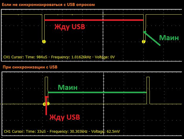

Немного поигравшись с кодом (благодаря тому что переписка навела на верные мысли) выжал из RP2040 раз в 10 больше чем ожидал получить в первом посте.
Как и предпологал из прошлого опыта - опрос ведет хост, а слейв скидывает хосту данные и блокирует выполнение кода до того момента пока хост их не заберет.
криво написанная - блокирующая функция

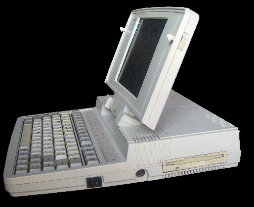

Ну, у меня такого опыта нет. Лично мне приходилось ставить Фидо на лэптоп 386sx с одним мегабайтом памяти, 20Мб диском и пассивной матрицей 640х480 размером c открытку.
Примерно такой:
