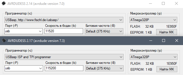

из IDE шьёт загрузчик и работает из avrdide 3.3 не шьёт, ошибки, а потом вообще кричит, что видимо фьюзы защиты установлены, из командной строки уже завтра попробую
Что-то знакомое. В каталоге с AVRDUDEPROG.exe файл libusb0.dll живой?
он там есть, можно поменять из IDE

Сами то побовали шить данной оболочкой? Куча программаторов но нет Usbasp, и там даже atmega 328 в выборе контроллеров нет.
