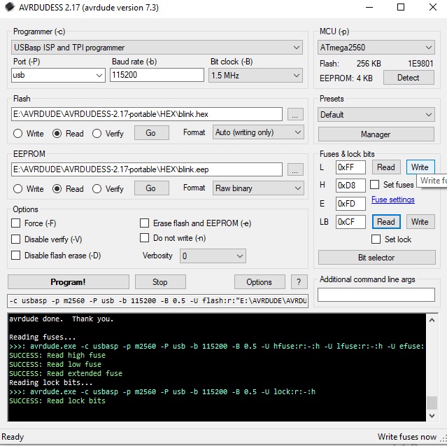

Так, по порядку, дудку с GUI исправил заменив дудку и файл конфигурации из IDE

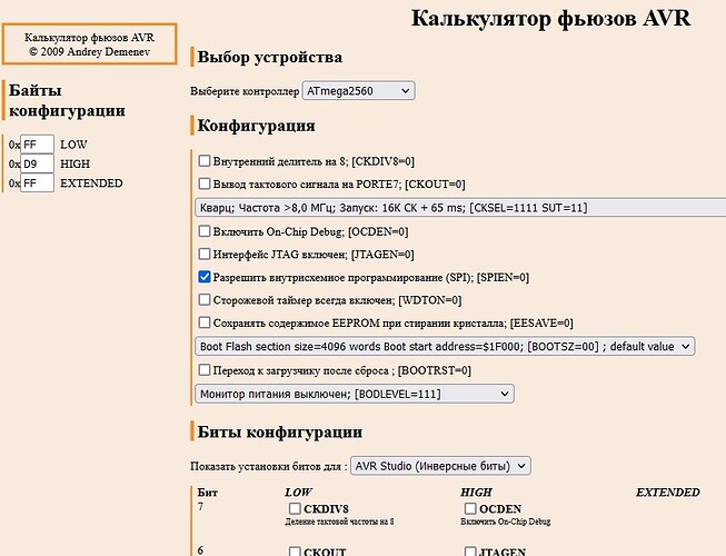

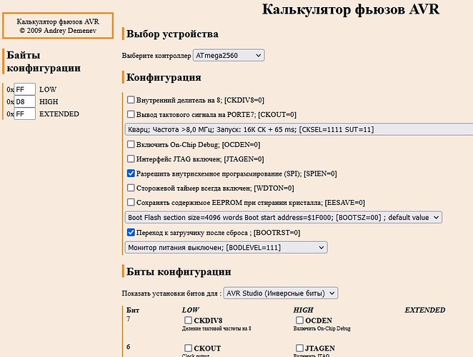

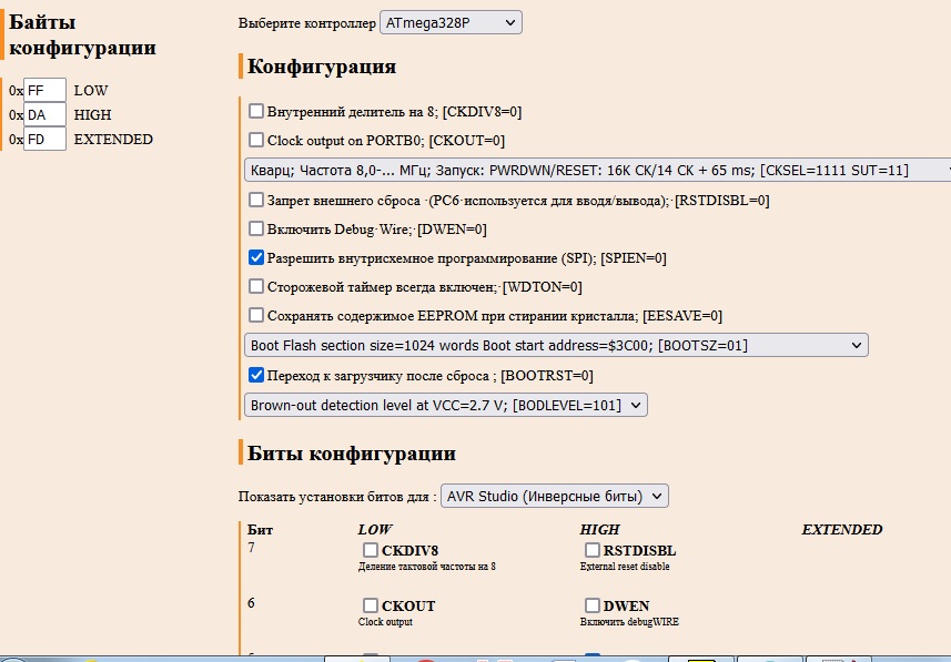

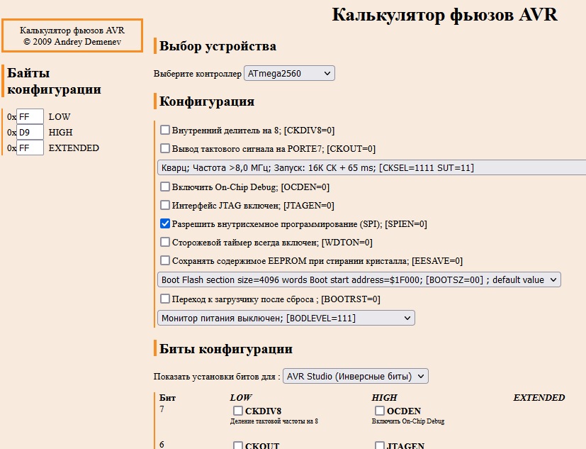

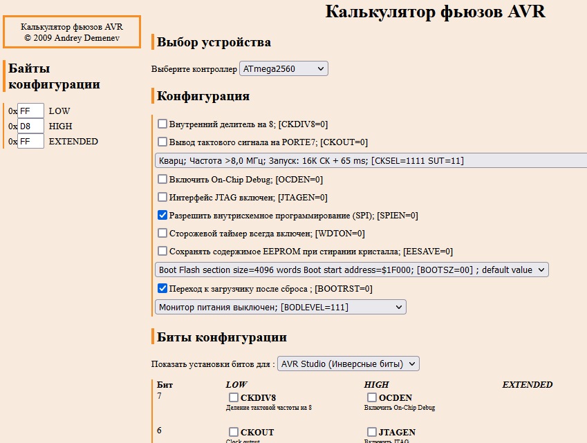

  1. При прошивке загрузчика конфигурация фьюзов такая:
  2. При заливке через IDE берётся версия HEX без загрузчика
  3. Если поправить фьюзы, то скетч начинает работать
avrdude -C avrdude.conf -v -patmega2560 -cusbasp -e -Ulock:w:0x3F:m -Uefuse:w:0xFD:m -Uhfuse:w:0xD9:m -Ulfuse:w:0xFF:m

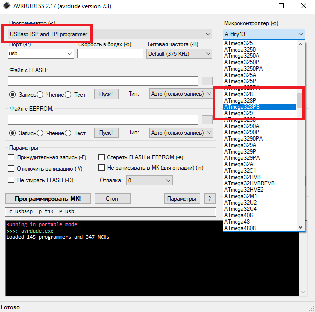

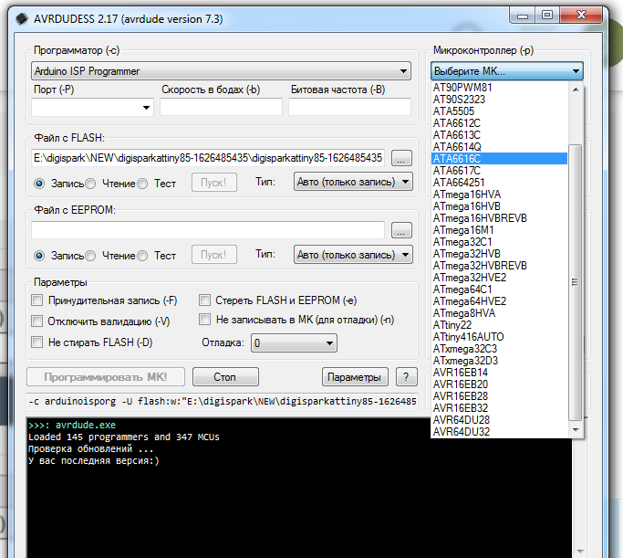

Вот только что установил по вашей ссылке оболочку. Нет там ни USBasp ни 328. Может там надо что то ещё доустанавливать
Странно, я тоже оттуда же качал и у меня имеется :laughing:
Листай ниже - оно на много ниже чем у тебя на скриншоте.
Так там на скрине хорошо видно, что бегунок отпущен до конца. Да и сам бегунок заметь, очень большой, что говорит о том, что список весь почти влез. Может от винды зависит, это на семёрке.
не должно от винды зависеть, а ты какую версию взял, уж не устанавливаемую ли?
Проверил на другом ПК с Windows 7 x64 == всё отлично работает.
Устанавливаемую. Разобрался. Оказывается по кнопке Параметры там имеется возможность отключать/включить в списке программаторы и чипы. Всё теперь нашлось.
О чем тебе выше и говорилось. А ты - “не шьет, не шьет…” ))

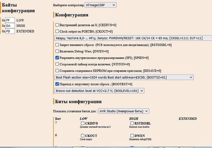

Так ты сравни какие фьюзы у нано и какие у 2560. Заодно нам расскажешь :slight_smile:
Если льется так же без загрузчика, то без правки фьюзов и не работает. Все ровно то же ))

Работа через программатор не подразумевает заливку загрузчика. А значит и фьюзов соответствующих стоять не должно.
Но подразумевает заливку фъюзов. В далёкие времена, когда загрузчиков ещё не было, фъюзы писали прямо в программу.
А я помню, что не работало, и через загрузчик после заливки через программатор уже ничего не заливалось. Если что, я про нано говорю, 2560 у меня и не было никогда))
