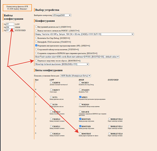

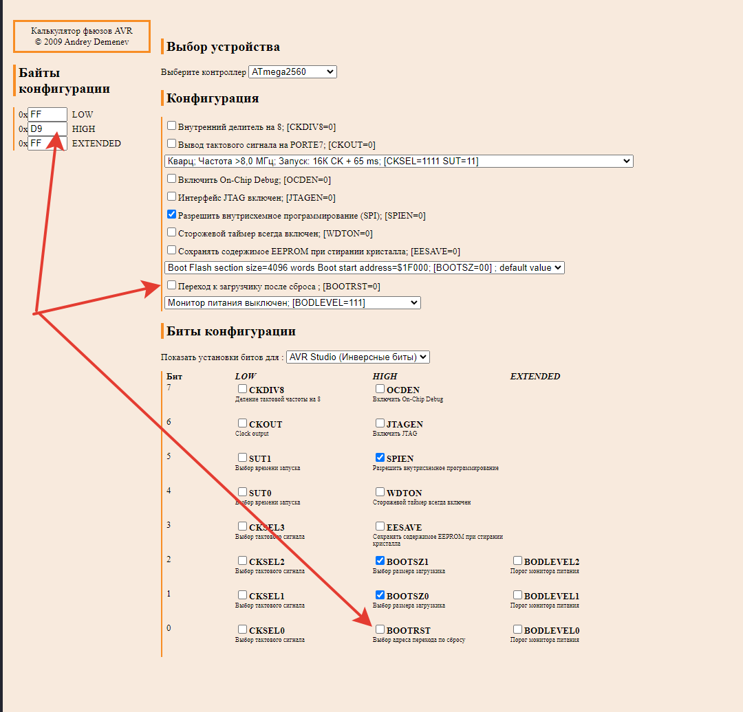

USBasp и Mega2560
А ты не на название скетча смотри, может IDE для программатора только один файл и создает ))
Ты наерна Краснодарскую сельхозакадемию закончил? Колись, там жеж си шарп в почёте
Я в политехе учился. Давно когда-то
Может) каждая модель МК AVR имеет две области памяти, одна из которых допускает одновременное чтение и запись. RWW и NRWW.
Загрузчик может обновлять сам себя.
Удивил. Вся область флэш перезаписываемая. Нужно только уметь ею пользоваться. Суть то во фьюзах))

надо понять где косяки:
По прядку:
Arduino AS ISP (блинк работает)
Загрузили загрузчик, фьюзы:
L - 0xFF
H - 0xD8
E - 0xFD
LB - 0xCF
Прошиваем Блинк, фьюзы:
L - 0xFF
H - 0xD8
E - 0xFD
LB - 0xFF
USBasp (блинк не работает)
L - 0xFF
H - 0xD8
E - 0xFD
LB - 0xCF
L - 0xFF
H - 0xD8
E - 0xFD
LB - 0xFF
В “Прошиваем Блинк, фьюзы:”
H - 0xD8 → H - 0xD9
можешь попробывать?
да, не работает, но если с этим фьюзом 0xD9 залить прошивку без загрузчика, то блинк работает…
Шью не из IDE
ЧЁ не так то?
H - 0xD8 → стартует с места где располагается загрузчик.
H - 0xD9 → стартует с 0 адреса
или это я еще не выпил просто?
када ты шьешь программатором и у тебя D8, там пусто и ничего не работает
шью ARDUINO as ISP, во фьюзах D8 и, БЛИНК РАБОТАЕТ!!!
Тут сложно не быть дураком, D9 отправляет грузится с 0 адреса, но при D8 идёт загрузка с загрузчика, загрузчик целый, это я проверял
Да, сложно тут не быть дураком или не запить ))) (но не дзен-буддистам)
Что на выхлопе, если грузимся из IDE через программатор ARDUINO as ISP скетчи работают, если через USBasp не работают
