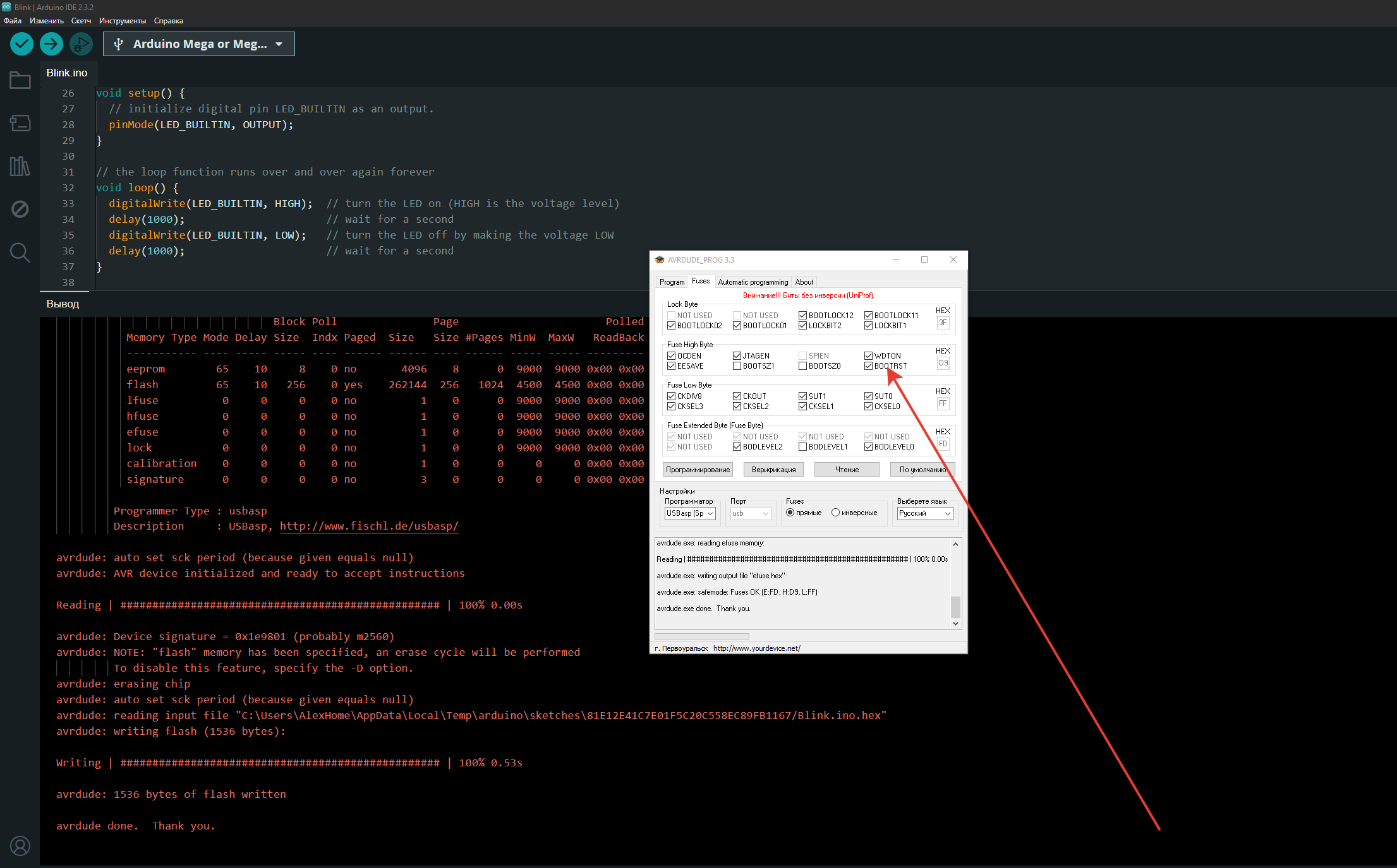

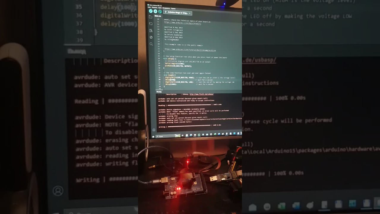

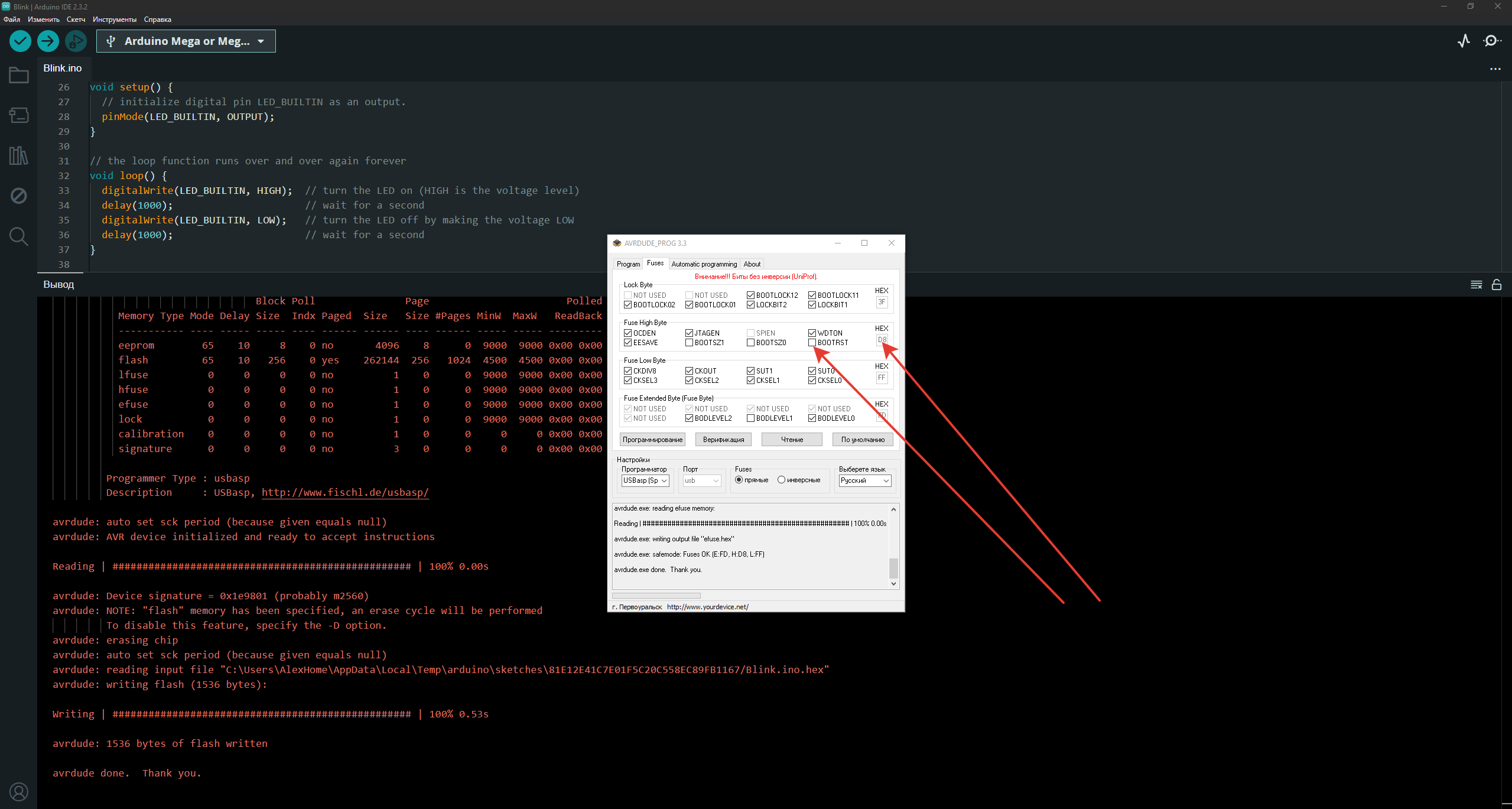

USBasp и Mega2560
дай сюда boards.txt свой
да он стандартный был 1.8.6 -
Спойлер

бля@, ведь достал мегу…))
и да, прошиваем через USBasp блинк и не работает!
далее запускаем AVRDUDE_PROG читаем только фьюзы и там
ставив галку на BOOTRST, шьем только фьюзы
и из IDE шьем заново через программатор
ВСЕ МИГАЕТ!

hfuse=0xD8
С этим предохранителем при программировании загрузчика он будет запрограммирован правильно, потому что образ записывается во вторую половину флэш-памяти размером 128 КБ, за 2 КБ до конца: по адресу 0x3E000, что правильно.
Делам в ячейку jpm 0, да теряем два килобайта, значит программа (usbasp) должна определять, влезаем до 0x3E000, тогда дописываем джамп, нет выставляем фуз в D9
