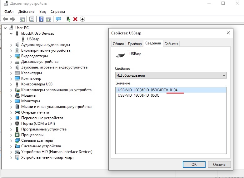

на мне сэкономили, версия прошивки 1.04
USB\VID_16C0&PID_05DC&REV_0104
у меня тоже такой есть, пинцетом тыкал для прошивки.
это последняя, официальная, с глюком описанным выше.

а у тебя какая версия прошивки…я пока воздержусь перешивать
Не знаю, наврятли последняя. Как приехал с китая один программатор так не распакованным и лежал. За ради тебя распаковал ))
А как версию то посмотреть?
ну так подсунь и глянь, делов на 30 секунд
КАК???
Я же и спросил выше. Если бы знал - не спрашивал.

Тоже 1.04
Значит китацы последние USBasp шлют с последними прошивками.
Причем этот у меня минимум год пролежал…
Можно качнуть с сайта:
Чота херня какая-то. Скачал сейчас с сайта версию 2009 года и прошил USBasp.
Так же показывает 0104…
удали дрова и поставь заново, они один раз видимо по вид пид инфу подхватили и все теперь будет 1-04
